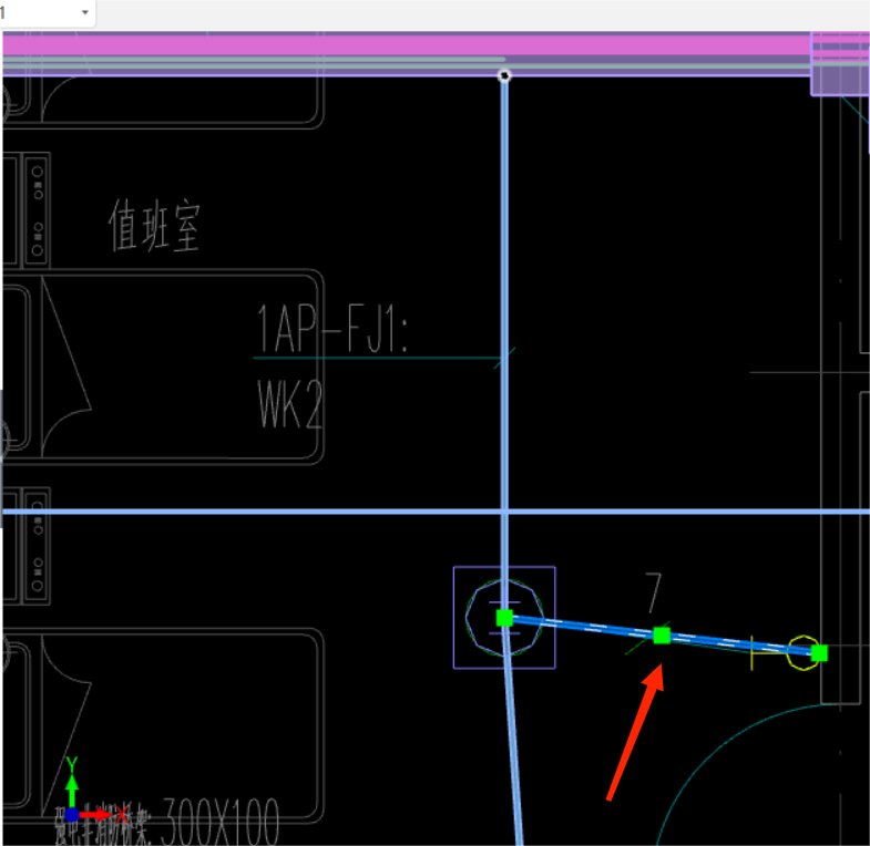

    圖中7根線的是25的管,未標注的是3跟線,那需要將未標注的修改成15管嗎?系統圖中這個回路是SC15的管,但是總設計里明確6-7根線的用25管。把7根改成25管后,整個回路默認變為25管了未標注
  • 回路打斷,只修改7根這一段的參數
    2024-10-14 16:57:37
  • 管徑不同的,應分段識別。
    統一識別,再打斷修改,更麻煩。
