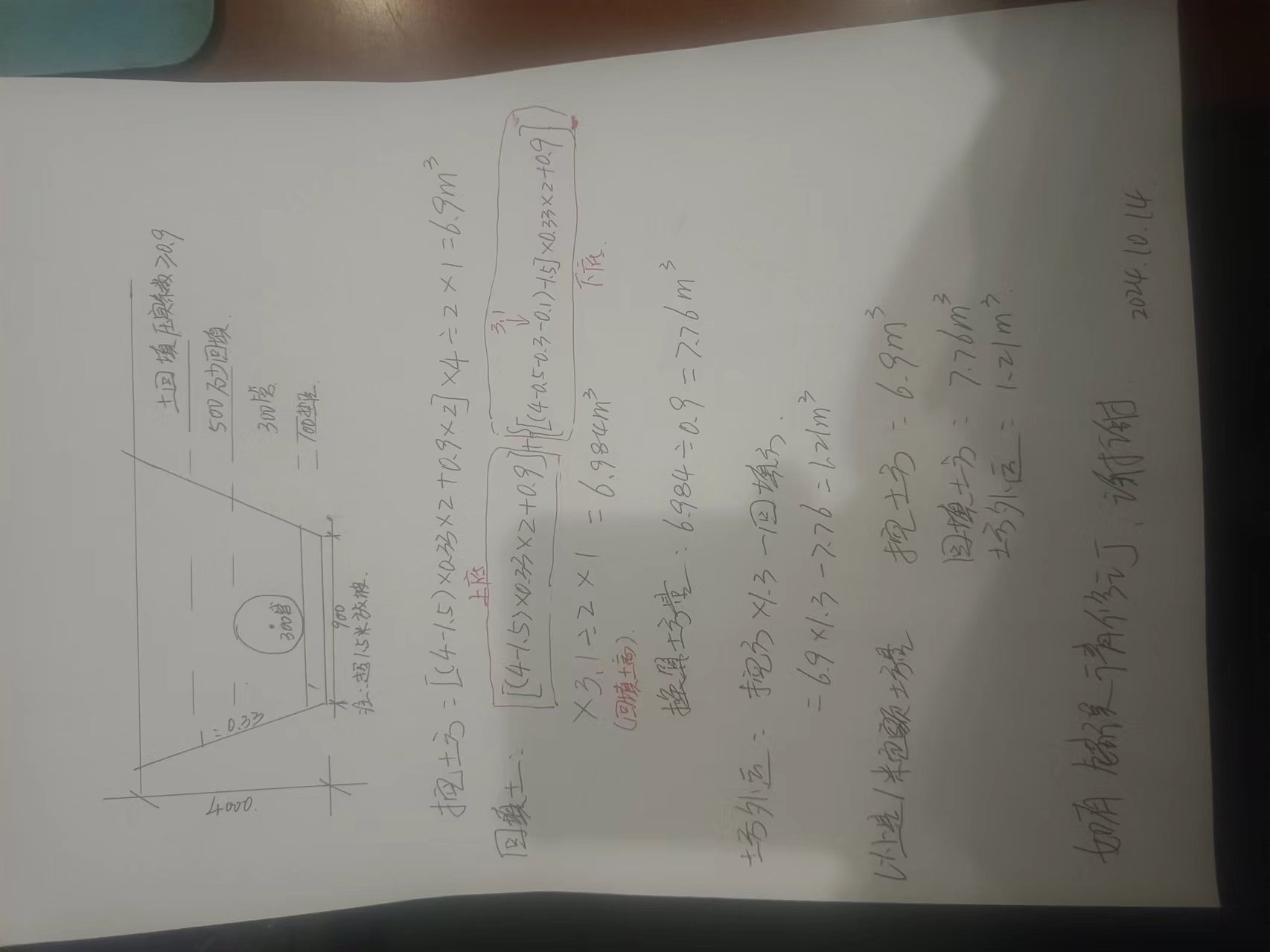

    請(qǐng)大神審閱審閱

    你這不對(duì),超過(guò)1.5m放坡,你的算法是下邊1.5不放坡,上邊2.5放坡?你看能不能挖出來(lái)這個(gè)截面,應(yīng)該是大于1.5就要放坡,放坡深度應(yīng)該按照4m計(jì)算

  • 深度不減0.15,外運(yùn)土方不乘以1.3

  • 不知道這串公式是你自我開發(fā)還是有老師教你,如果是網(wǎng)站上看的視頻,趕快刪除。
    1、1.5m放坡指放坡的起始深度,你截圖上并不是你理解的放坡形狀,截圖交給小學(xué)三年級(jí)學(xué)生,他們都會(huì)列截面積公式(上底+下底)*高/2。
    2、一般定額說(shuō)明規(guī)定管徑超過(guò)500mm時(shí)扣除管占據(jù)的回填體積,而且是以一個(gè)系數(shù)形式扣除。你看看土建冊(cè)定額土方章節(jié)說(shuō)明。
    3、土建土方挖、填、運(yùn)都是按實(shí)方計(jì)算,不用*系數(shù),所謂*系數(shù)都是法盲誤導(dǎo)同行用的公式。
