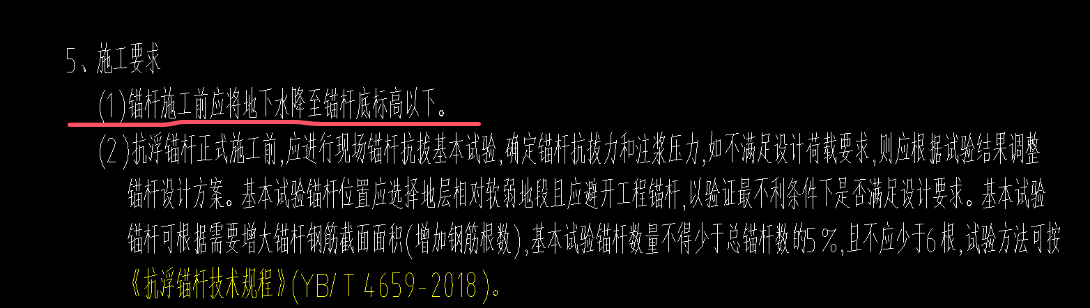

    請問,如截圖一中的“錨桿施工前應將地下水降至錨桿底標高以下”,這費用怎么計算,怎么套定額?

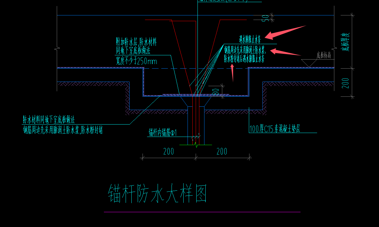

              如截圖二中的,箭頭所指的“遇水膨脹止水條”、“膨潤土防水漿”、“防水粉封堵”等做法怎么計算工程量,            怎么套價?“遇水膨脹止水條”是不是按錨桿鋼筋外圍一圈周長按長度計算?而“膨潤土防水漿”、“防水粉封堵”是按錨桿鋼筋外圍一圈周長*0.08(高)按立面面積計算?謝謝!

  • 1、施工降水,具體看地勘報告的地下水位線及施工工期來計算;2、套抗浮錨桿加工與注漿子目。
