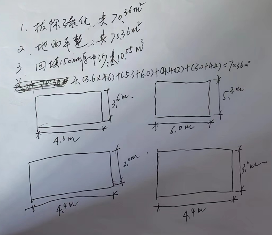

創富港 2024-10-13 10:12:51 | 廣東省 土建 | 118查看 2回答
As you can
答題: 40 被贊: 12
除了第二個是大土方開挖外其余都是基坑
2024-10-13 10:14:22
可遇難求 鉆石專家
答題: 104642 被贊: 41602
都套基坑。
