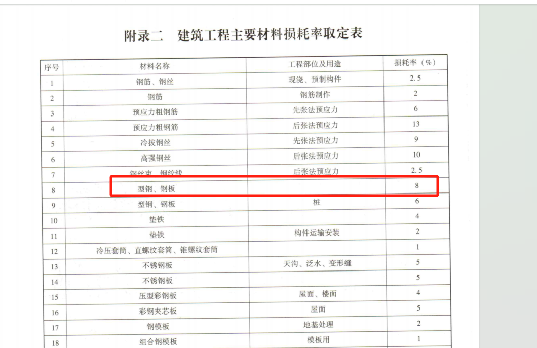

鋼結構損耗說按6%考慮,具體參考什么文件,文件的那一部分?請大神解答
cccp 黃金專家
答題: 3383 被贊: 1083
云南定額專門有個這張表,找一下河北的有沒有
2024-10-12 16:58:28
天涯歸途 白銀專家
答題: 1284 被贊: 271
打開造價軟件,鋼結構制作 1t 鋼材(型鋼、鋼板等等)含量加起來1060 代表損耗6%,1080代表8%,文件你看看當地定額說明。
