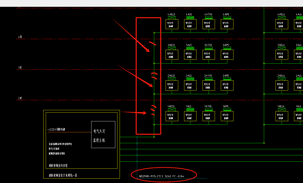

  • 一層進橋架是一根線,但是2層,層是否分別3根、2根?還是直接一根線通上去?
    橋架
    2024-10-12 10:34:47 補充
    橋架是
    是直接一根線通上去
    2024-10-12 10:35:26
  • 通過圖紙分析是1根上去 每層需要設分線盒~
    2024-10-12 10:36:52
  • 一根線接上去,但需要在離跨樓層處最近的配電箱做分接
