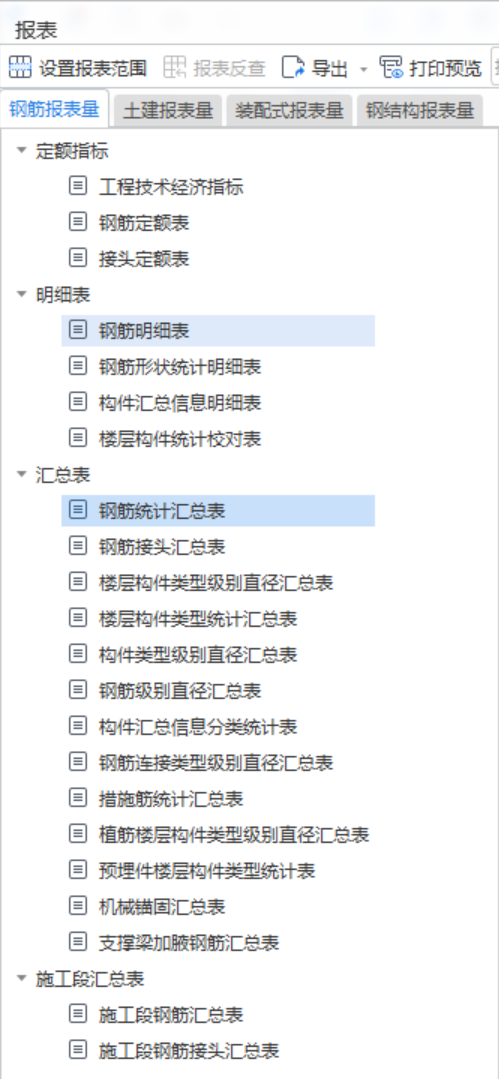

  • 請問各大神,領導讓核對分包模型和我們自己的鋼筋量,應該核對報表里的哪個部分呢
    請問各位大神,匯總計算后查看報表,應該選擇哪一部分進行導出核對呢?請問導出之后又怎么進行分類呢,比如混凝土是按型號C30C35來分類,鋼筋是按一級鋼二級鋼分類嗎,但是好像同一級的鋼筋區別也蠻大的,不是太明白,求求各位大神解救一下。

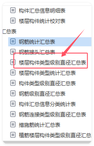

    二級鋼
    分包
    2024-10-11 19:35:16 補充
    這個表最合適
