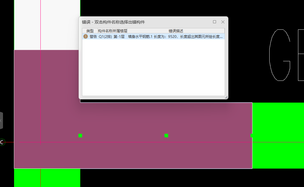

  • 老師您好,這個是怎么回事啊
    原因一:剪力墻端頭有連梁/暗梁/框梁,連梁/暗梁/框梁屬性里沒有輸入側面鋼筋,剪力墻的水平鋼筋會通過連梁,充當連梁側面鋼筋,從而長度超過剪力墻自身的2倍或5倍,可以在鋼筋三維中查看。
    原因二:剪力墻的端頭是暗柱,暗柱的截面尺寸太大,剪力墻水平鋼筋伸入暗柱端部彎折,導致剪力墻的水平鋼筋計算的時候超出圖元的2倍或5倍。
    原因三:剪力墻是弧形的,和旁邊相交的圖元(如:柱/連梁)沒有對齊導致,將弧形剪力墻和旁邊的柱/連梁等圖元對齊即可。
    點擊藍色字體獲取詳細答案
    若是以上原因導致計算有提示,則可以忽略,鋼筋計算正確即可。
    若不是以上原因導致計算有提示,檢查鋼筋計算不正確,可以查看墻/相鄰圖元是否繪制正確,刪除重新繪制后計算。
    備注:若不想匯總出現該提示,點擊工程量---匯總計算---選項,不勾選如下圖提示。

  • 你把砌體墻畫到頭
