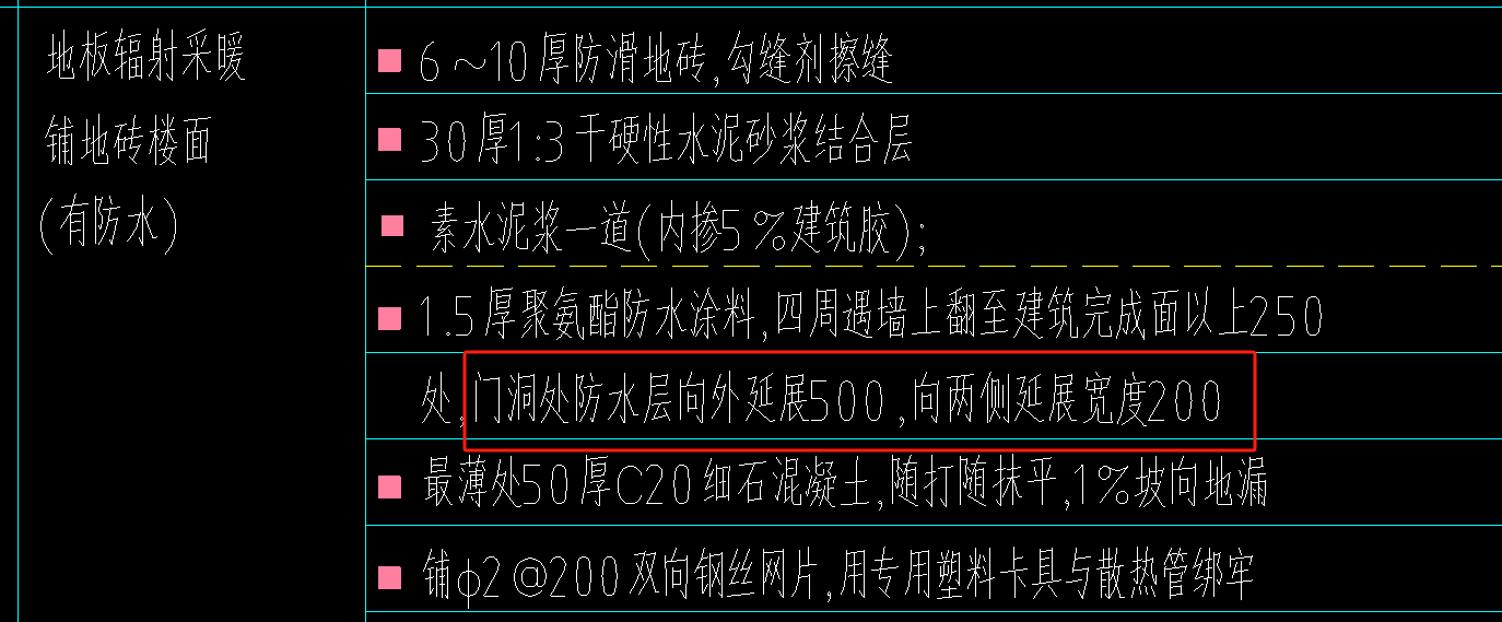

  • 衛生間地面防水做法這句話具體是算什么部位呢?
    地面防水做法
    2024-10-10 10:55:47 補充
    地面還是墻面呢?

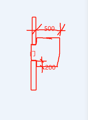

  • 就是衛生間門洞外側要延伸出來500寬
    長度就是門口寬兩側再加200
    2024-10-10 10:55:01
  • 地面防水
    如果上翻工程量計算沒有扣除門洞口長度的范圍時,可以不用重復計算,多出部分可以手工計算去增加,或用地面、自定義面去計算
    2024-10-10 11:00:10
  • 門洞水平向外50cm,門洞墻面外翻20cm
    2024-10-10 11:13:50
  • 你好,是地面和上翻部分的延展。地面水平方向延展500mm,上翻墻面部分延展200mm。
