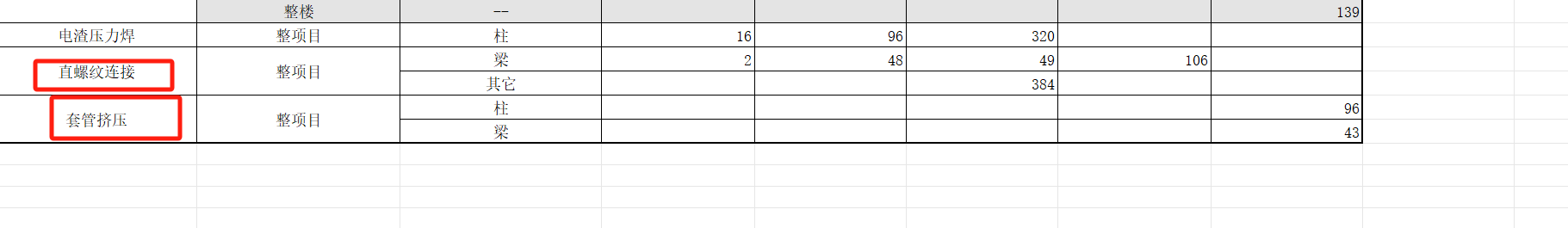

  • 這2個是一樣的嗎?
    直螺紋
    2024-10-10 09:21:27 補充
    套定額的時候都套直螺紋行不行?

  • 不一樣,你百度搜搜
    2024-10-10 09:20:35
  • 都是機械連接   一個螺紋連接    一個是擠壓
    可以的,可以都按螺紋算

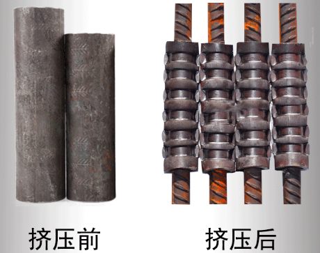

  • 直螺紋連接依靠兩把管鉗將鋼筋與套管上緊,以此連接兩根鋼筋。
    套筒擠壓連接則是通過擠壓機械將套管擠壓變形,從而卡住鋼筋來實現(xiàn)兩根鋼筋的連接
