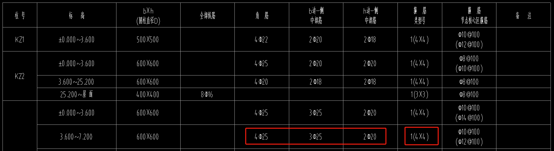

  • 為什么箍筋類型號和箍筋肢數不一致
    標注
    比如我紅色標注的部分,箍筋肢數應該是b=3+2=5,h=2+2=4,那么箍筋類型不應該是5×4嗎?
    箍筋的肢數和縱筋的根數不是一一對應關系。B邊和H邊的縱筋根數大于等于與內箍肢數。要看清楚縱筋是均等分布還是不均等分布。如果不均等分布,需要先布置均等的縱筋,然后手工布置縱筋。再布置內箍。不一致
    2024-10-10 09:17:56
  • 不是沒一根縱筋都有箍筋
    首次提交 2024-10-10 09:03:43  最近修改2024-10-10 09:03:54 (修改過1次)
  • 這個不一定,也有縱筋沒有箍筋。
    2024-10-10 09:04:16
  • 箍筋是4*4肢箍
    2024-10-10 09:07:06
