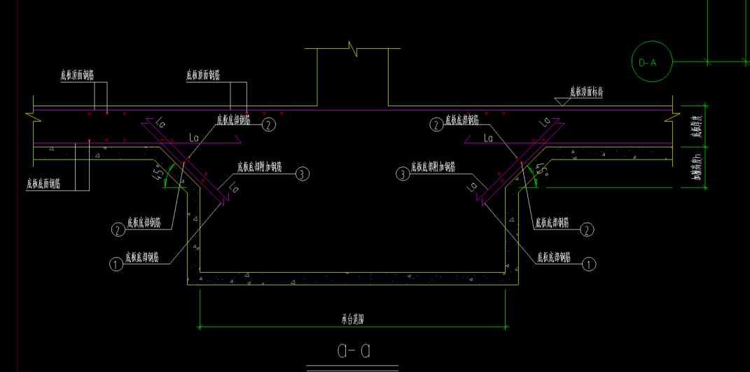

陌上桑 2024-10-09 22:26:14 | 廣東省 土建裝飾預算施工 | 226查看 3回答
竹風 黃金專家
答題: 37355 被贊: 16509
用筏板布置
2024-10-09 22:28:55
GXZ 鉆石專家
答題: 233246 被贊: 44298
也可以定義異形圈梁布置,斜向鋼筋在屬性其它箍筋里編輯
2024-10-09 22:31:01
希望 黃金專家
答題: 79053 被贊: 10809
先用樁承臺定義并畫圖,然后再用上方工具欄中的承臺二次編輯進行處理,按提示進行操作。
2024-10-10 07:20:48
