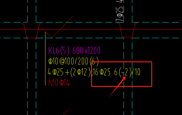

  • 各位同行,請問不伸入支座的梁下部鋼筋,集中標注怎么輸入。如圖

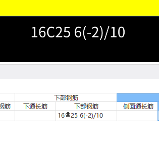

  • 有不伸入支座的梁底筋  軟件里只能去原位標注的下部鋼筋里去每跨輸入,不可以在通長下部筋里輸入
    還必須在英文狀態下輸入 6C25(-2)/10C25

  • 輸入16C25 6(-2)/10就行
    要英文狀態輸入的

  • 集中標注在屬性里不能輸入,要在原位標注里輸入的伸入

  • 在集中標注中不輸入,在原位標注中對應的跨下部鋼筋里輸入.
