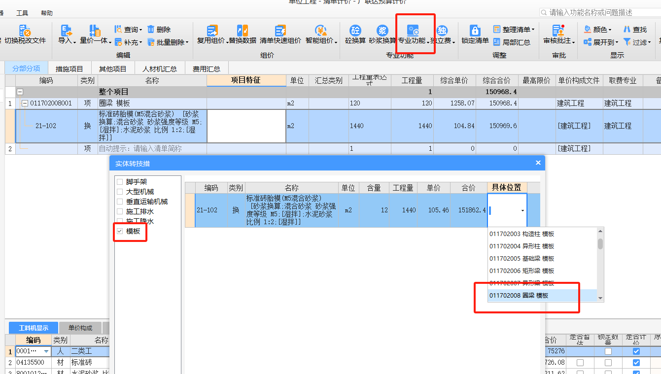

  • 江蘇 措施費里的砂漿怎么換算為預拌砂漿?(比如磚胎膜砌筑)
    如果是GCCP6.0版本,因為措施清單里沒有辦法對砂漿進行批量換算,所以先把這些定額套在分部分項中,進行砂漿換算后,點擊【實體轉技措】,一定要記得把每個措施項目定額指定對應的模板清單,不然無法轉化。點擊確定完成轉化。預拌砂漿
    磚胎膜

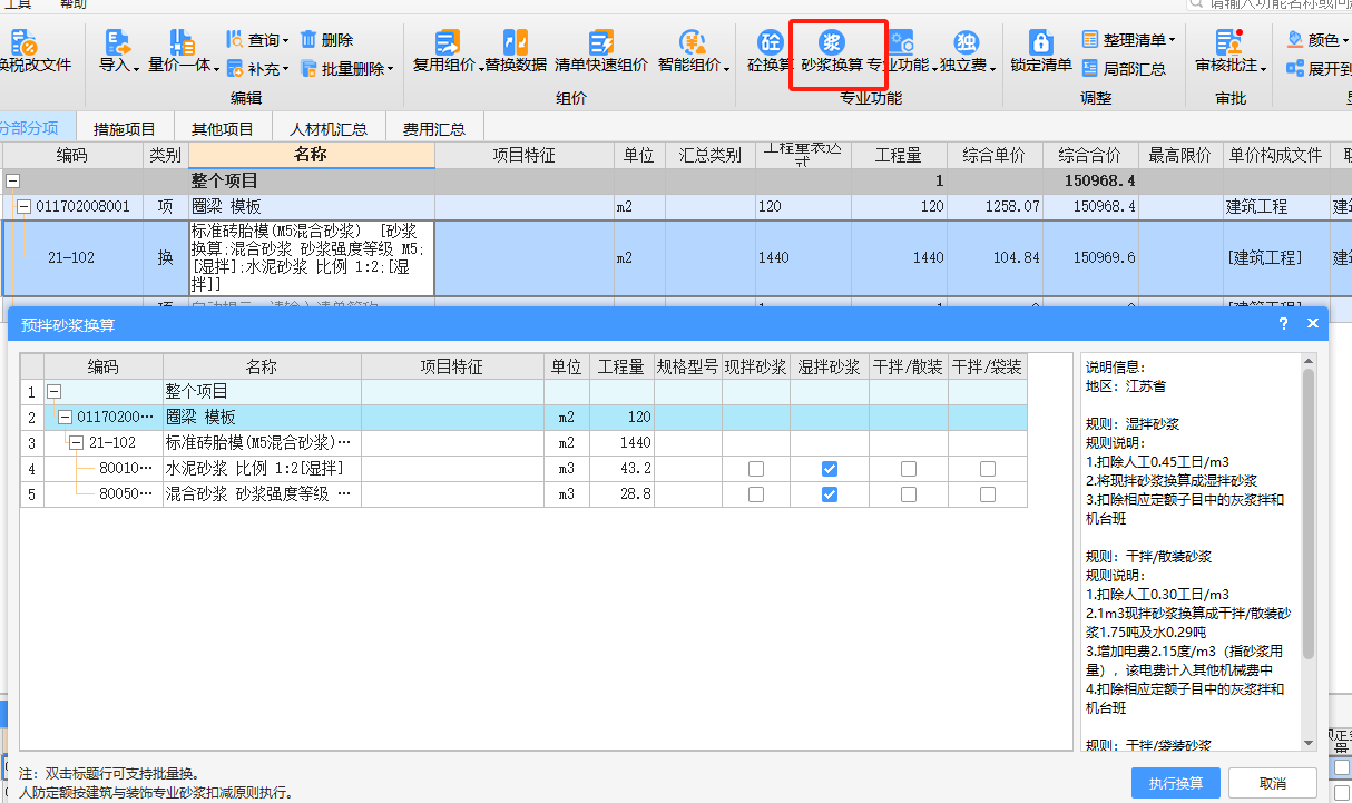

  • 套定額時在彈出對話框選擇對應的預拌砂漿
    2024-10-09 08:14:13
  • 砂漿轉換
