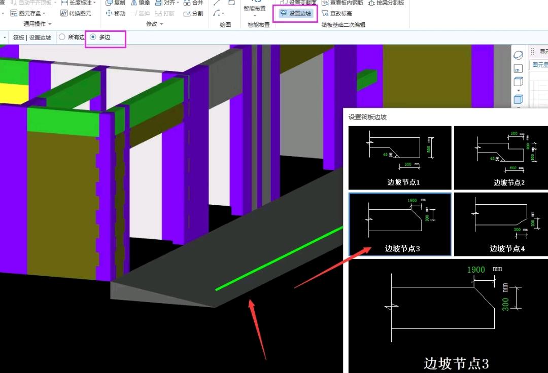

用筏板畫,設置邊坡
2024-10-07 08:43:54
xagcc 鉆石專家
答題: 316954 被贊: 72046
布置筏板,定義斜筏板
2024-10-06 15:24:52
nh 鉆石專家
答題: 135404 被贊: 27931
要畫的,用板設置,并三點定義斜板,建議表格內手工計算快捷
2024-10-06 15:25:53
各位大神們,請問這個坡道怎么畫?
各位大神們,請問這個坡道的坡度1:10、1:50怎么設置?通過什么設置?
