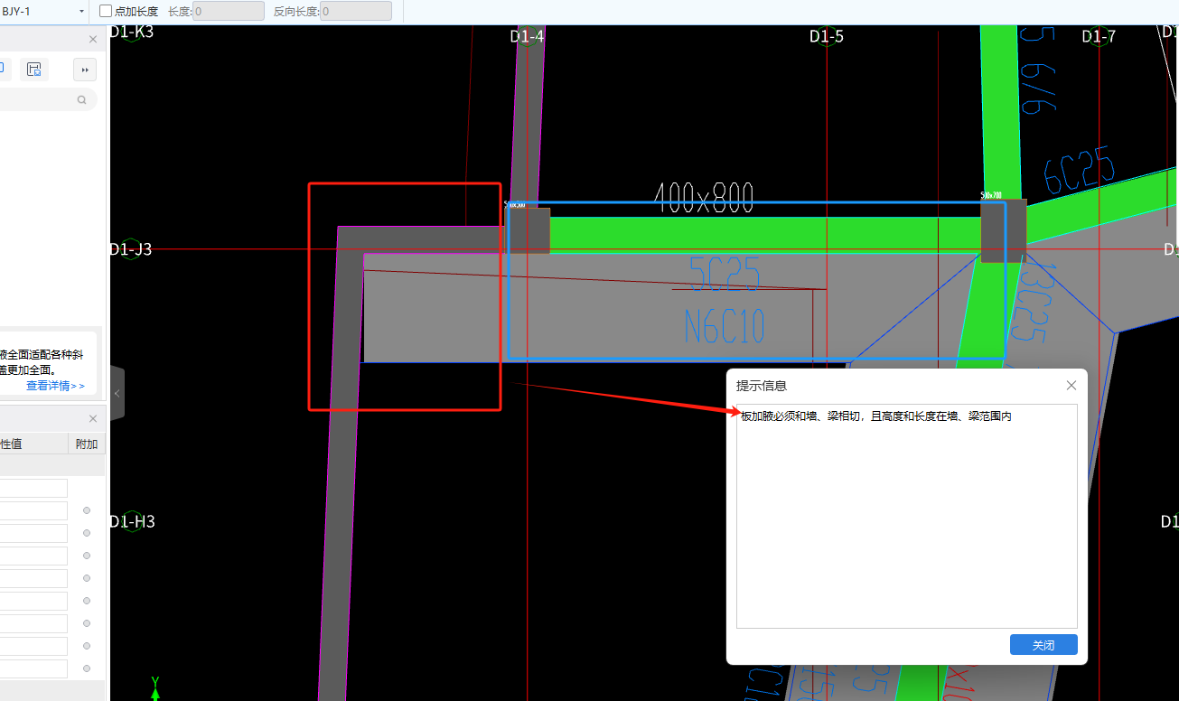

vision 2024-10-05 16:44:04 | 海南省 預(yù)算 | 78查看 1回答
頂板四周加腋,但是在剪力墻處布置不了,只能在梁邊布置,怎么處理這段剪力墻邊加腋

可以在剪力墻邊布置板加腋。你板布置的有問題。
