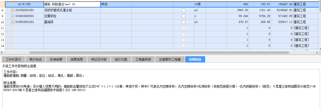

  • 請教下各位老師植筋含量怎么換算

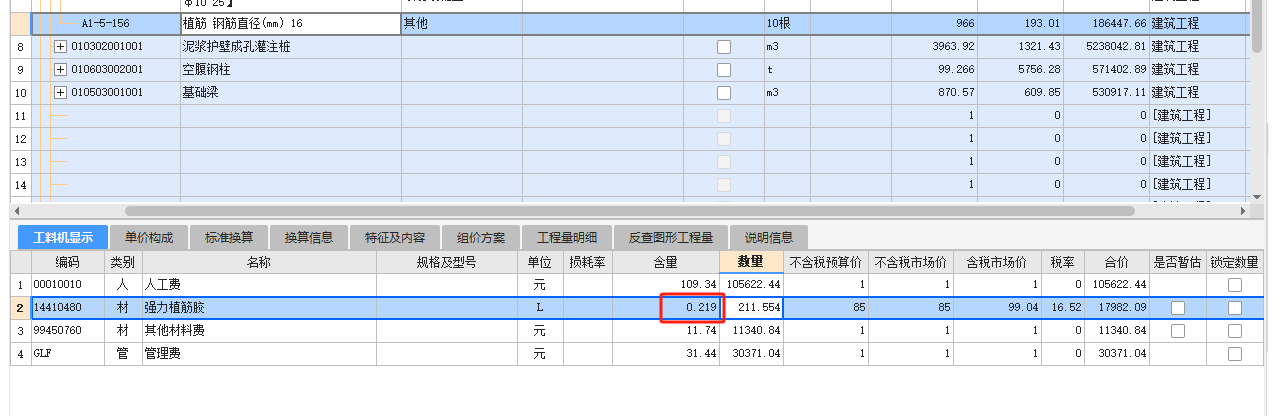

    植筋尺寸16mm,植筋深度300mm。我根據定額說明的公式換算,怎么比原來的10D的植筋膠還少,請教下各位老師。

    你按300mm深度計算后的是數量,不是含量了。
    2024-10-05 16:45:01

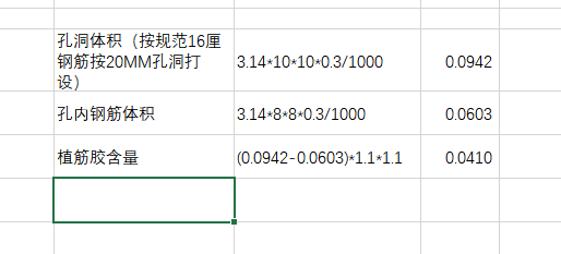

  • 0.3*1.578
    植筋量單獨計算,
    .植筋項目不包括植入的鋼筋和化學螺栓。植入的鋼筋按相應項目另行計算(按鋼筋制安相應項目執行);使用化學螺栓,應扣除植筋膠的消耗量。
      植筋鋼筋埋深按以下規定計算:
      (1).鋼筋直徑規格20mm以下,按鋼筋直徑的15倍計算,并大于或等于100mm;
      (2).鋼筋規格為20mm以上,按鋼筋直徑的20倍計算。
      當設計埋深長度與本規定不同時,定額中的人工和材料可以按相應比例調整,植筋與相關鋼筋采用綁扎或電焊連接時,其費用已含在相應的定額項目中,不再另外計算費用。
