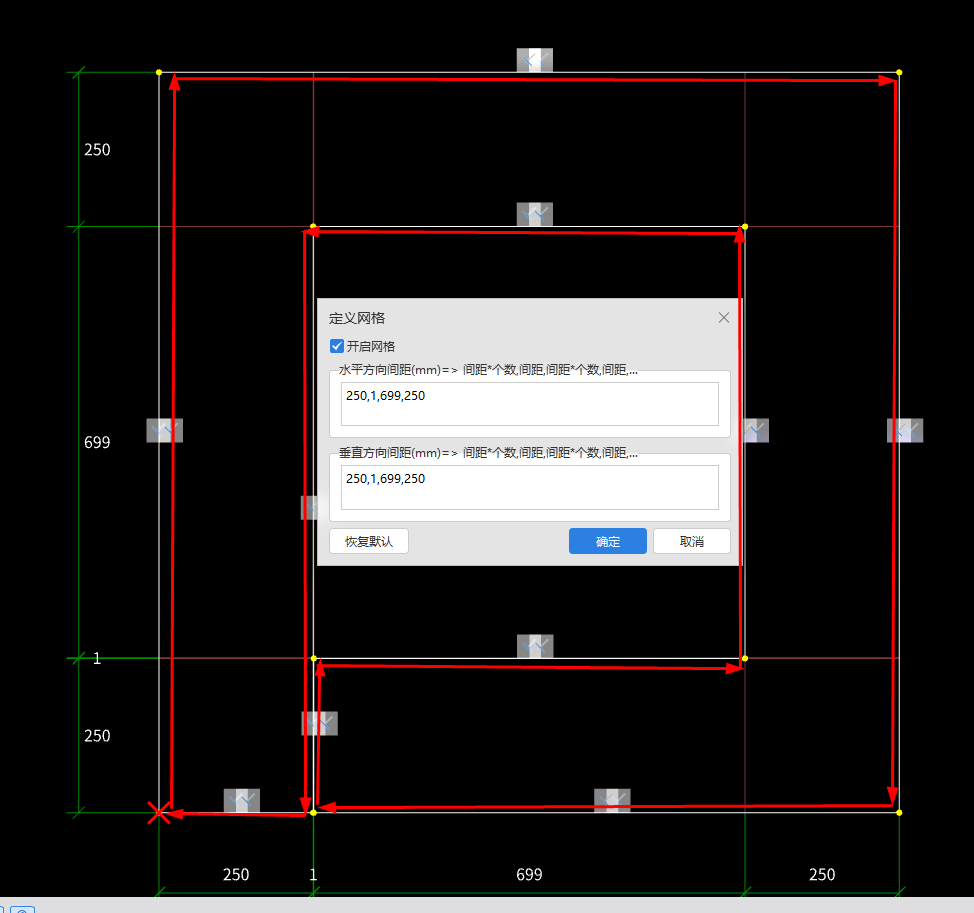

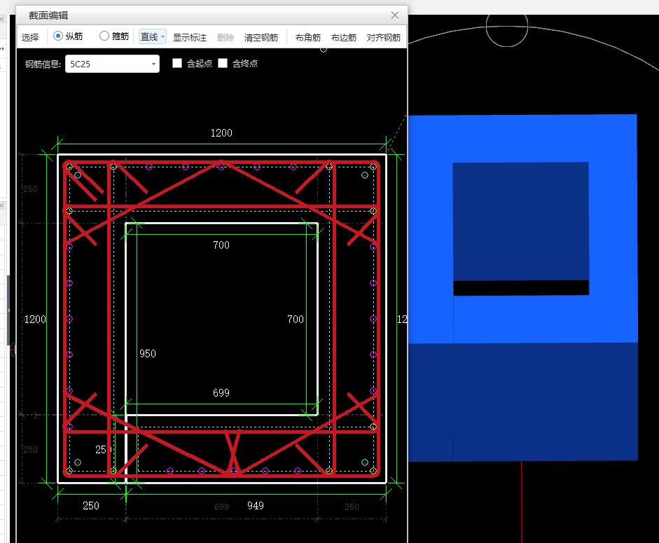

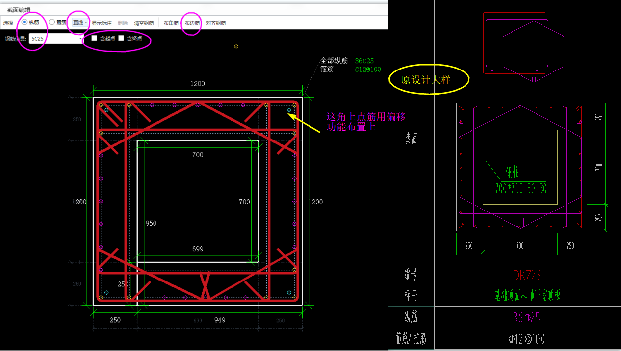

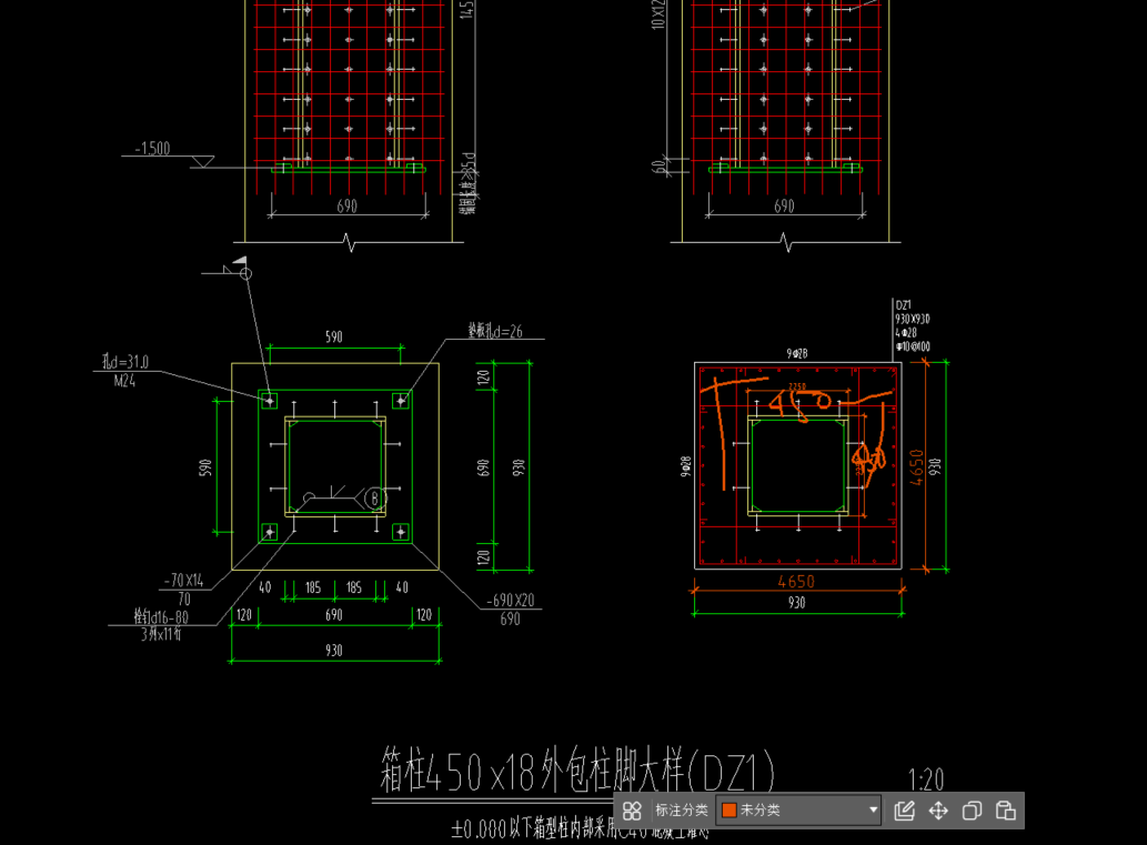

  • 這種空心柱子怎么畫 老師們
    空心柱
    參考下圖空心答疑解惑廣聯達服務新干線
    首次提交 2024-10-03 09:57:10  最近修改2024-10-03 09:57:32 (修改過1次)

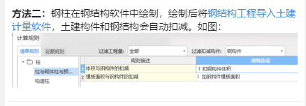

  • 升級最新版,就能畫框架柱與鋼結構柱
    如果是老版本的,就要用土建算量畫框  再用鋼結構畫鋼結構柱
