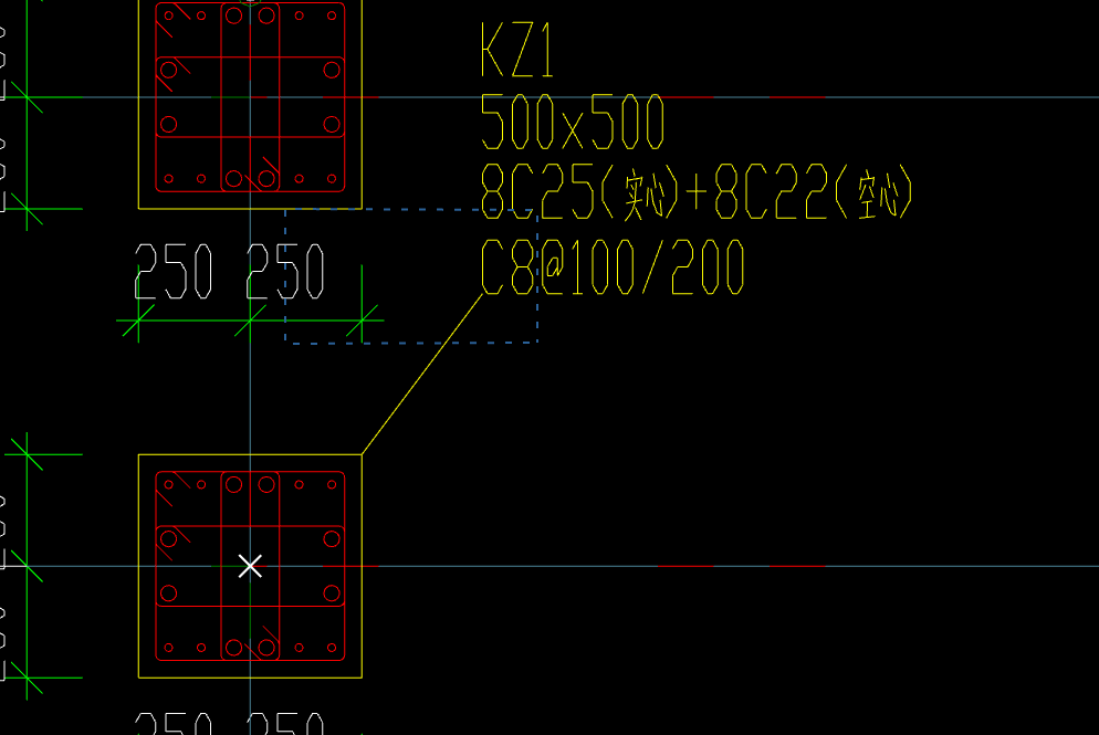

  • 這個鋼筋的實心和空心是什么意思
    實心

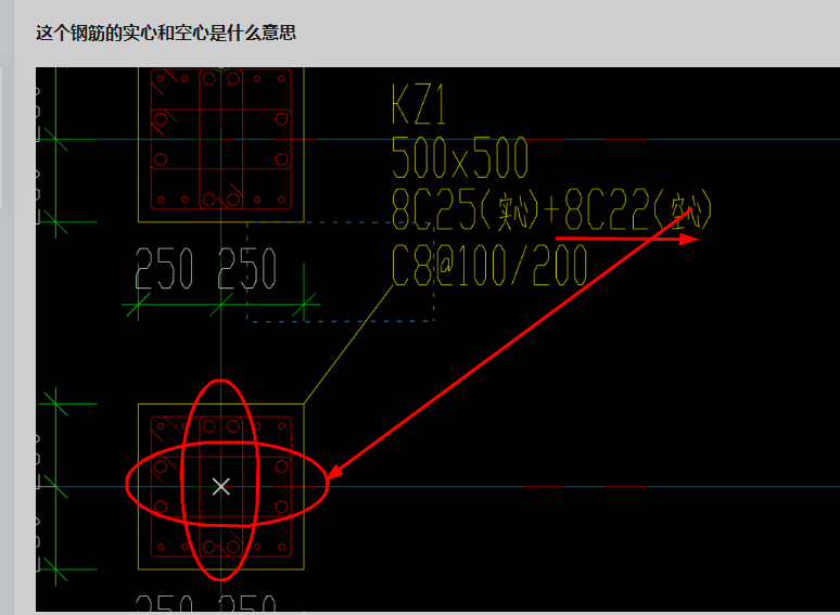

  • 用截面編輯完成布置鋼筋空心
    首次提交 2024-10-02 10:02:45  最近修改2024-10-02 10:03:43 (修改過1次)
  • 區分不同直徑的
    2024-10-02 10:03:34
  • 只為區分   鋼筋不同位置不同直徑
    2024-10-02 10:08:12

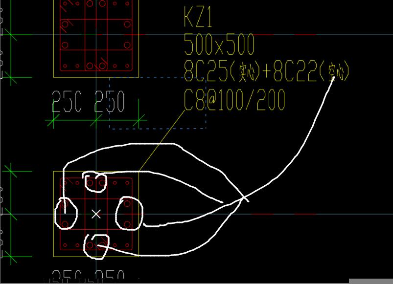

  • 這是為了區分鋼筋的位置,我認為這種叫法也不貼切
