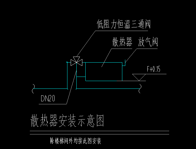

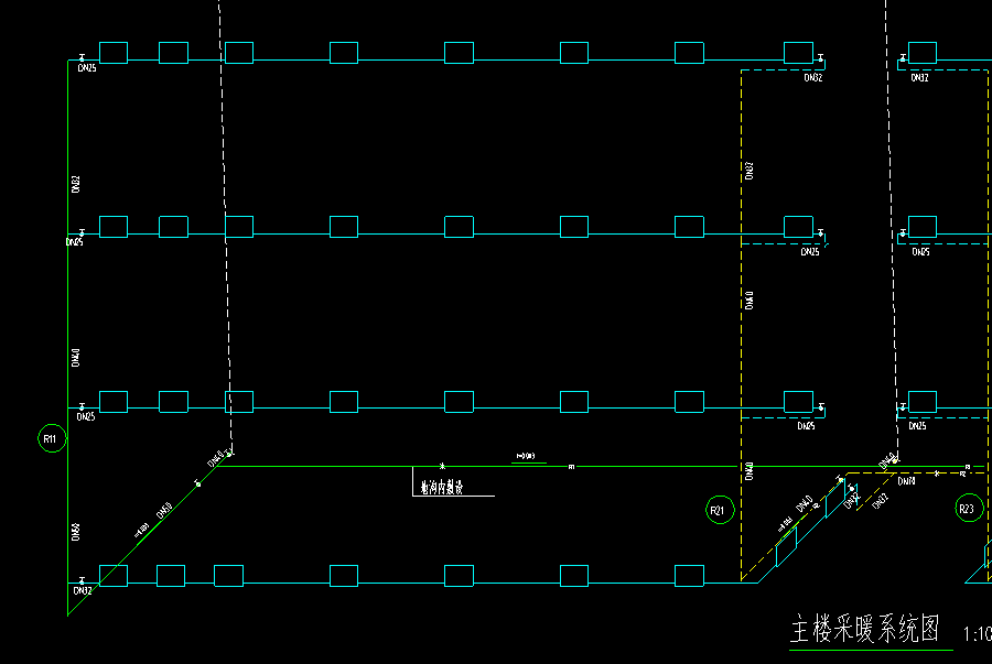

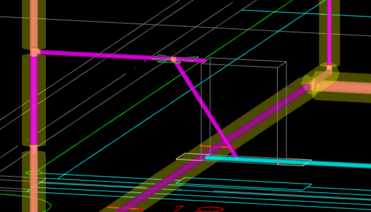

  • 廣聯(lián)達中這種怎么布置啊?供回水管是兩側(cè)的立管,我設(shè)置了回水方式也是斜的
    廣聯(lián)達中這種怎么布置啊?系統(tǒng)圖也看不懂水平的管怎么走的,明明只有一根管道示意,然后是兩側(cè)供回水管的立管,我設(shè)置了回水方式也是斜的,求大神配圖指導(dǎo),謝謝立管    系統(tǒng)圖答疑解惑
  • 斜的是因為你先識別了散熱器,立管找散熱器中間位置。
    手動刪除斜管,手動布置立管
