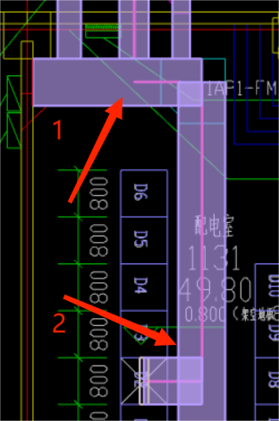

  • T接箱主線和分線的規(guī)格可以不一樣嗎?橋架的畫法哪兒種正確?
    線的規(guī)格橋架的答疑解惑
我來答  邀請(qǐng)別人來回答
  • 可以(一般情況下主線和分線是不一樣的);橋架繪制:點(diǎn)擊選項(xiàng)-其他-生成橋架通頭(勾選);

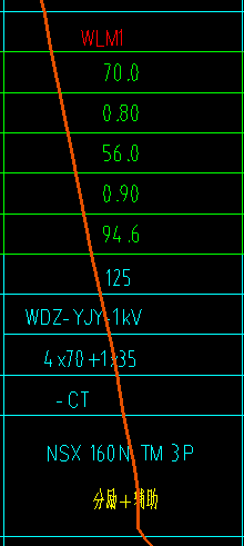

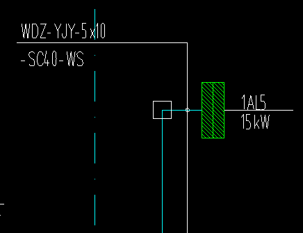

  • 每根支電纜(WDZ-YJV-5*10)都一樣,也就是說,前面支電纜怎樣與主電纜連接的,末端也必須怎樣連接。
    因?yàn)橹麟娎|(WDZ-YJV-4*70+1*35)不可能變徑為(WDZ-YJV-5*10)
