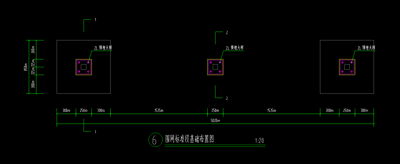

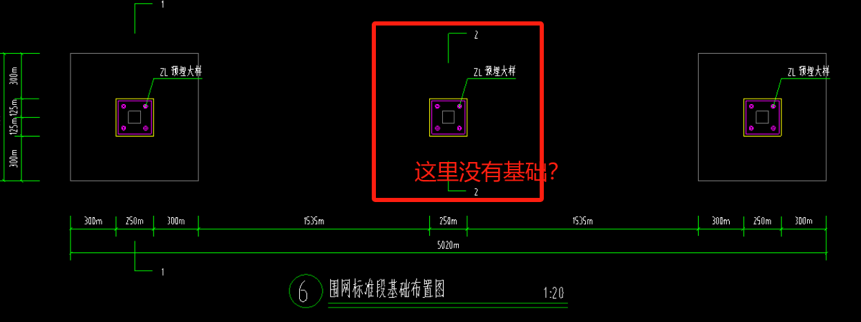

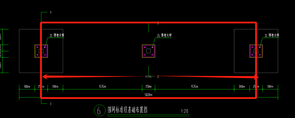

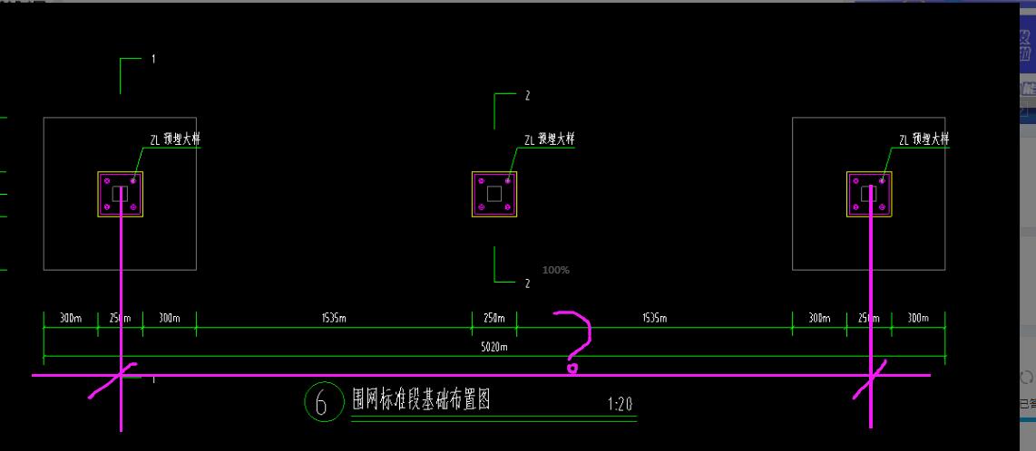

標準段是5.02m,總長度是50m,是不是用50/5.02+1=10個獨立基礎呢?

按下例柱中之間的距離計算

中間沒有基礎只有柱?
應該是用中心距的
