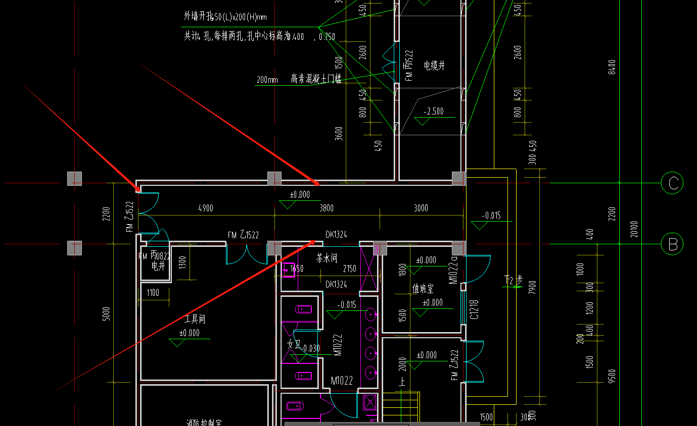

  • 圖紙這個沒有門的過道走廊的墻是內墻還是外墻?
    圖紙這個沒有門的過道走廊的墻是內墻還是外墻?謝謝,地方定額內外墻是分開計算的,需要區分;

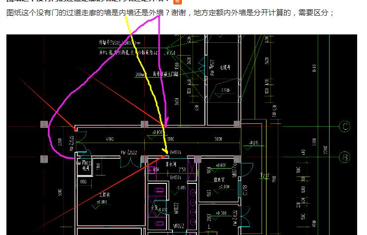

  • 屬于內墻。
    2024-09-29 21:28:42

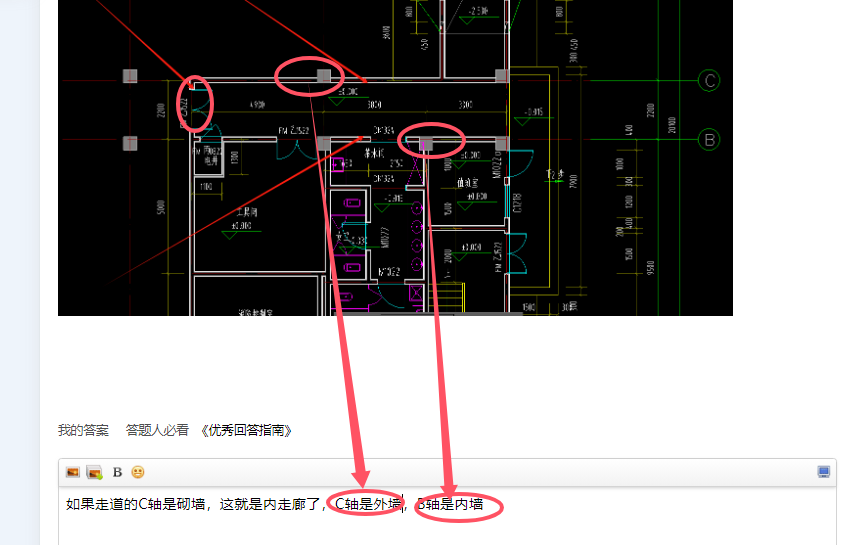

  • 如果走道的C軸是砌墻,這就是內走廊了,C軸是外墻,B軸是內墻
    分開
    2024-09-29 21:30:29
  • 內墻
    2024-09-29 22:57:43
  • C軸箭頭指向的區域是外墻,B軸是內墻。
    2024-09-30 05:57:42
  • 外墻
    2024-09-30 07:32:04
  • 答疑解惑
    2024-09-30 08:26:03
  • 上方的兩個箭頭所指的墻是外墻,下方箭頭所指的墻是內墻。
    2024-09-30 09:20:26
