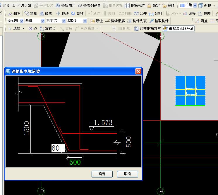

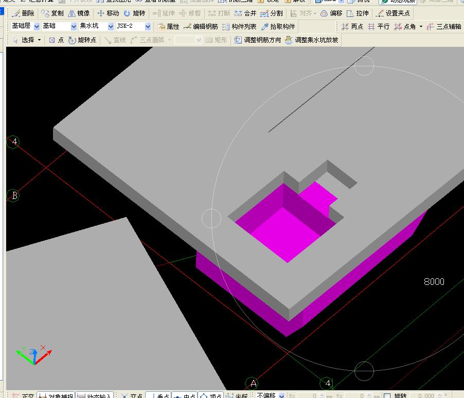

    筏板基礎,集水坑布置在邊上,如圖,請高手指點一下,謝謝
    翻樣
    答:先定義并布置兩個連在一起的集水坑,然后設置右則的邊坡。
    筏板基礎
    廣聯達服務新干線
    2015-01-25 20:02:17
  • 這種集水坑,你可以用筏板畫上去,定義不同厚度的幾塊筏板,然后設置筏板變截面,鋼筋按圖示輸入就好了!我也剛畫過類似的,希望我的回答能幫到你!
    2015-01-25 19:07:15
  • 正常定義集水坑,軟件可以自動切割集水坑和筏板的邊坡的,
