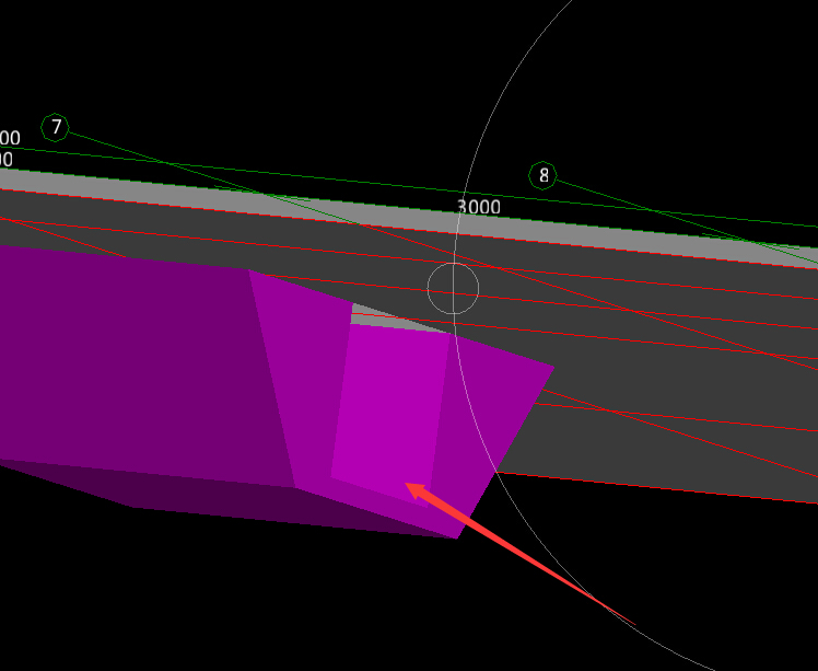

    我是新手,集水坑布置在樓邊陰角處,并且外壁是剪力墻。 如圖,因為是三面半都是900厚筏板(仔細看圖)。我按多塊筏板變截面,結(jié)果有一個斜坡放到筏板外面去,不符合圖紙是剪力墻(筏板鋼筋也通到外面
    陰角
    筏板變截面

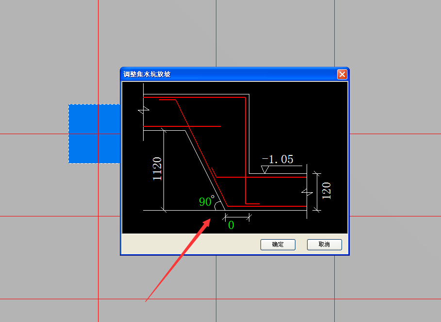

    把不需要上返的放坡改為90度,出邊改為0,如下圖

  • 這種情況的集水坑就是按連坑布置就可以,靠剪力墻一側(cè)的集水坑可以不用放坡,按90度考慮即可。
