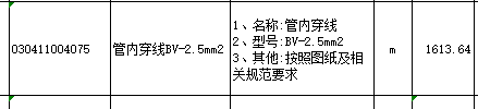

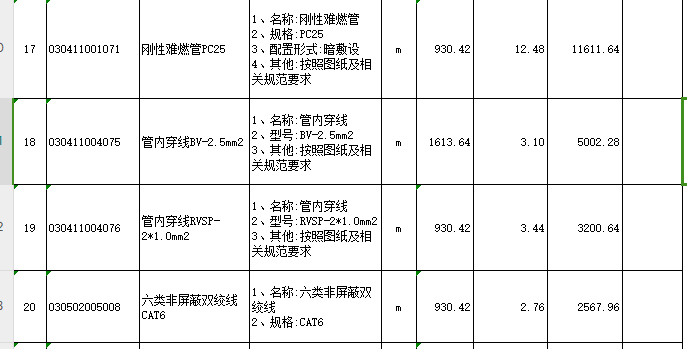

  • 請問監控四條線路的距離不應該是一致的嘛?
    請問監控四條線路的距離不應該是一致的嘛?麻煩大神解釋一下!謝謝!答疑解惑廣聯達服務新干線廣東省建筑行業快速問答平臺-答疑解惑

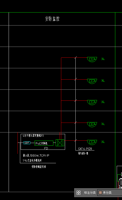

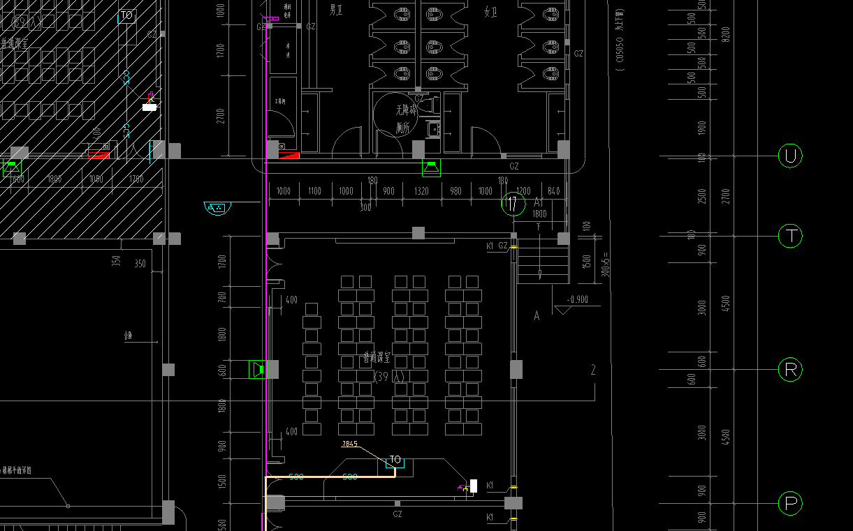

  • 說的什么意思  *4  是告訴你 每層有四個監控  每個監控在哪 長度不一樣  要看平面位置  沒個監控去一根線

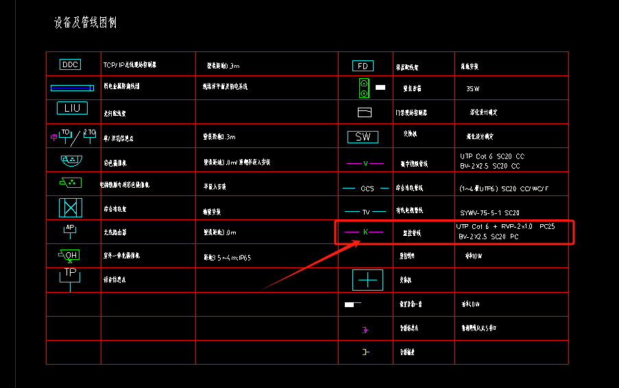

    BV-2.5應該是電源線。長度肯定不一樣。去的地方不同

  • 你這是把系統圖當成平面圖去計量了。大兄弟
    2024-09-29 12:05:10
  • 計算要結合平面圖,系統圖看
