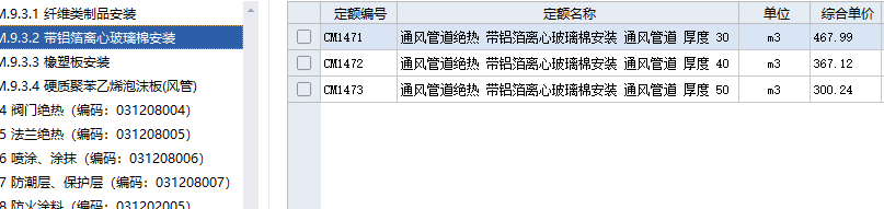

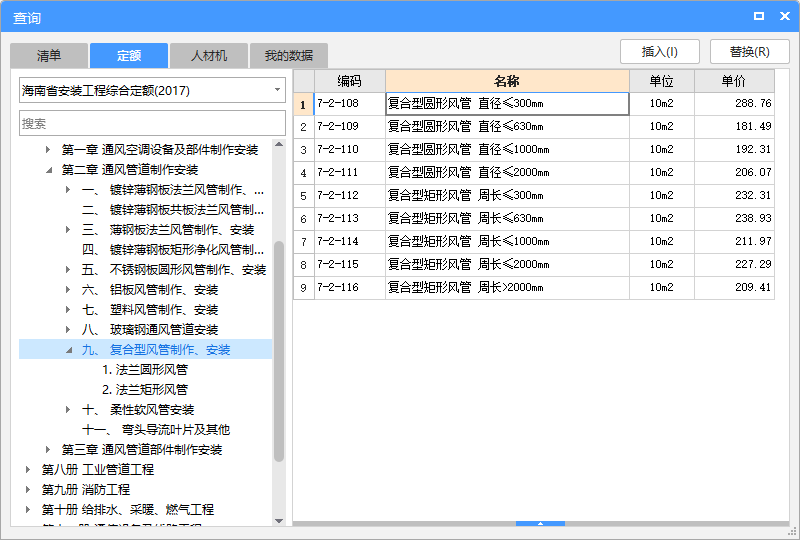

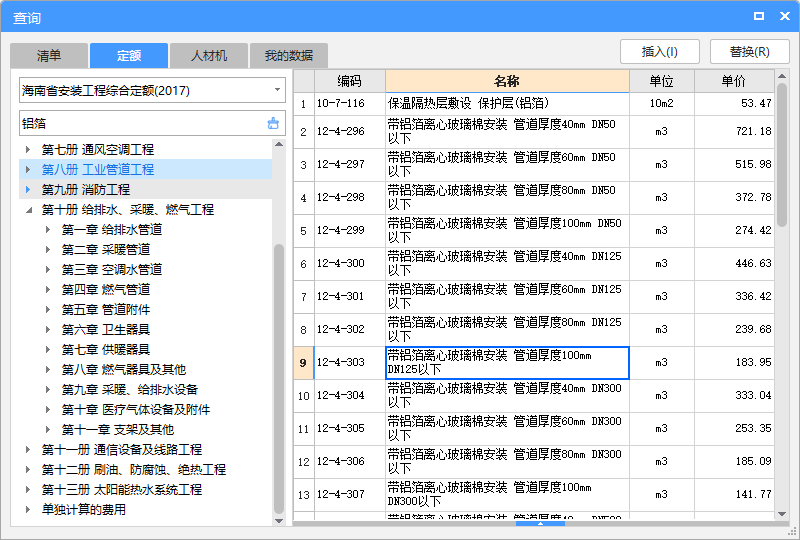

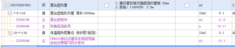

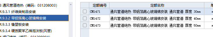

  • 問一下,通風管安裝雙面鋁箔風管板 20mm1100*250 怎么套取定額?
    2024-09-29 10:06:24 補充
    雙面
    2024-09-29 10:10:58 補充
    套取
    2024-09-29 10:14:52 補充
    2024-09-29 10:21:23 補充
    廣聯達服務新干線
  • 看看說明是鍍鋅鋼板風管外包鋁箔嗎,如果是套復合風管
    2024-09-27 22:10:34
  • 建筑行業快速問答平臺-答疑解惑
    參考一下
    雙面
    套取
    不可能沒有絕熱的
    首次提交 2024-09-28 09:22:34  最近修改2024-09-29 10:22:57 (修改過2次)
