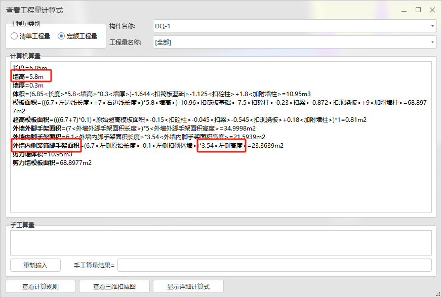

  • 各位老師,這個腳手架的高度怎么和墻高不同呢,
    腳手架
    2024-09-27 15:51:47 補充
    這個高度是根據(jù)什么來的呢
    2024-09-27 15:58:43 補充

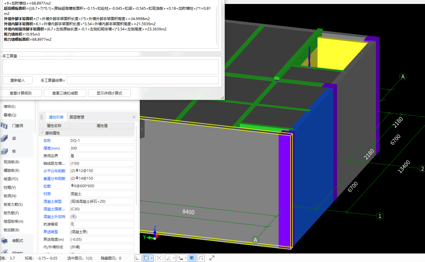

    墻高
    有一部分在基礎層,所以墻體高度與腳手架高度不同。
    2024-09-27 15:53:46

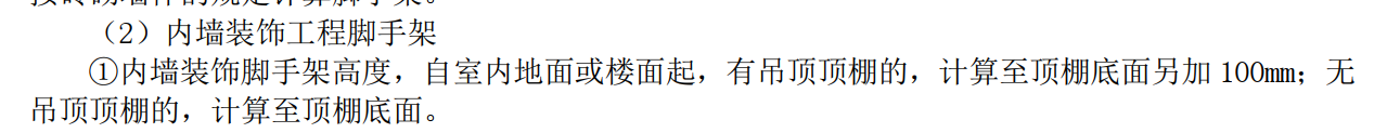

  • 內(nèi)墻面裝飾腳手架高度算到板底; 有吊頂?shù)模嬎阋?guī)則是算至吊頂?shù)准?00mm,軟件里沒加100,直接算到吊頂?shù)?br>
