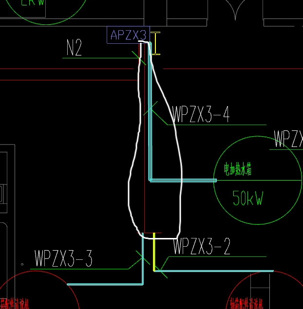

  • 如圖 標注位置該怎么畫回路呀 CAD中未標出回路編號
    標注位置

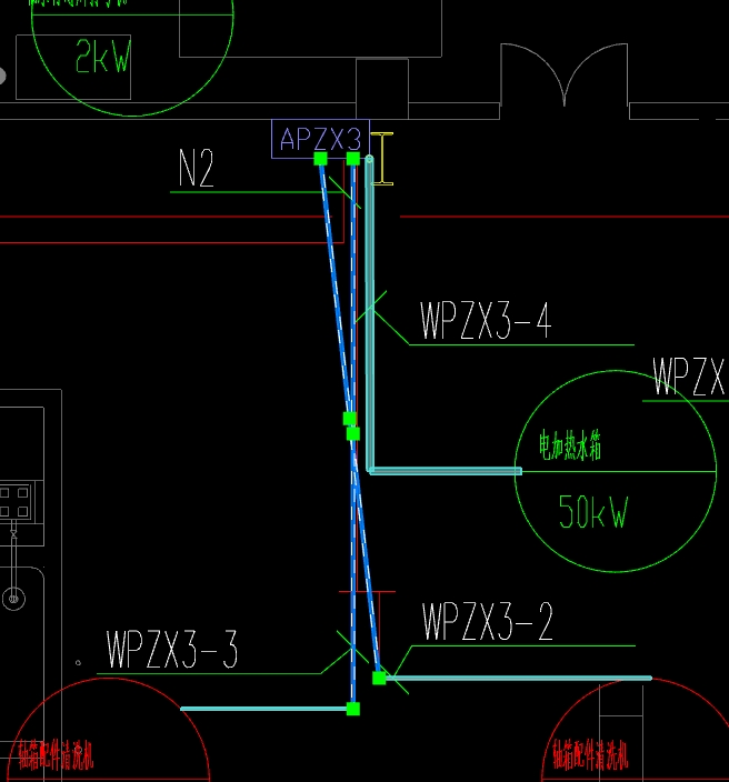

    2024-09-27 15:07:09 補充
    回路編號
  • 可以用倍數解決
    2024-09-27 14:56:19
  • 設計者省略了    都連接到相應的配電箱內
    2024-09-27 14:56:54
  • 用功能的話是組合管道敷設,不用的話,就用相應回路管線構件手動連接到配電箱,那里就是設計省略了,共路由的意思,不是倍數不倍數的關系,如果回路配線不一樣倍數就是錯的,正規就是前兩個方式
