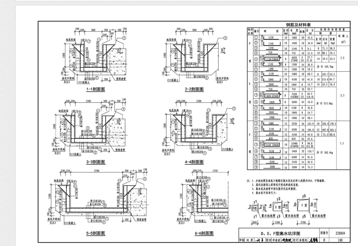

圖集中已經計算出鋼筋量了
2024-09-27 10:34:42
集水坑底板鋼筋布置
集水坑底板鋼筋為C18/C20-200,但是軟件無法輸入,只能輸入C18-200或者C20-200.這種情況怎么處理?
