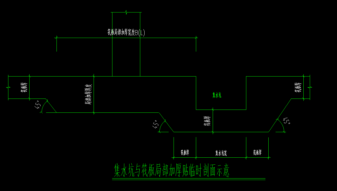

  • 請問,老師著個集水坑深度該輸入到哪里
    集水坑深度集水坑答疑解惑
    2024-09-27 09:48:38 補充
    圖中給的著個刨面示意圖,用矩形集水坑繪制合適嗎

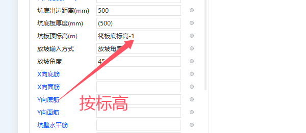

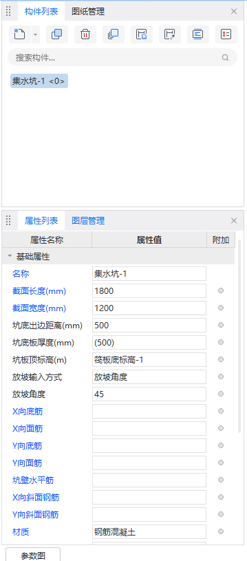

  • 用標高來控制深度的。
    2024-09-27 09:49:34
  • 不用輸深度,定義好 坑板頂標高 就可以
