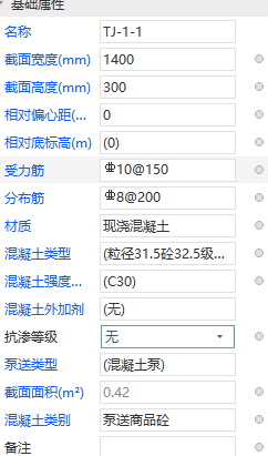

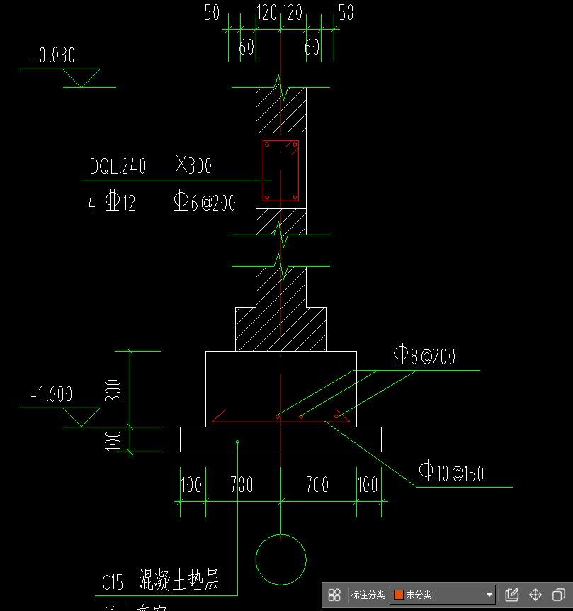

李 2024-09-27 09:15:53 | 江蘇省 土建土建計量GTJ | 145查看 3回答

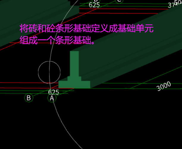

( 乓YUN乒) 黃金專家
答題: 4323 被贊: 752
條基是復雜構件,必須建子單元
