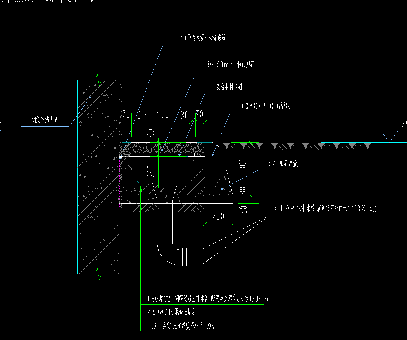

  • 路緣石和卵石需要模板嗎?
    路緣石
  • 需要模板
    施工順序
    首次提交 2024-09-27 08:18:54  最近修改2024-09-27 08:20:43 (修改過1次)
  • 不需要的,應該是兩邊部位施工完畢后,然后填碎石。如果是支模板填完碎石,再拆除模板,碎石就散落了。
    首次提交 2024-09-27 08:19:08  最近修改2024-09-27 08:21:41 (修改過1次)
  • 看施工順序。
    一般是先做行車道,后做人行道,按此順序路緣石靠背就要支模板。如果先做水溝,那路緣石豎直側就不用支模板。
