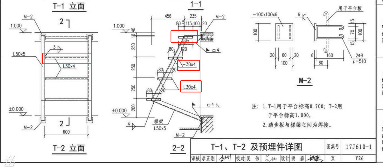

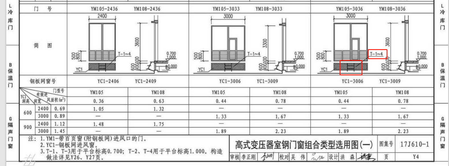

  • 請問變壓器室鋼門配套的鋼梯和埋件需要單獨計算工程量嗎?比如重量
    重量如圖中圈出部分
    2024-09-26 16:42:02 補充
    單獨
    需要單獨計算工程量
    2024-09-26 16:28:39
  • 哪有鋼梯呢
    2024-09-26 16:29:17
