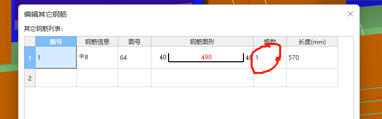

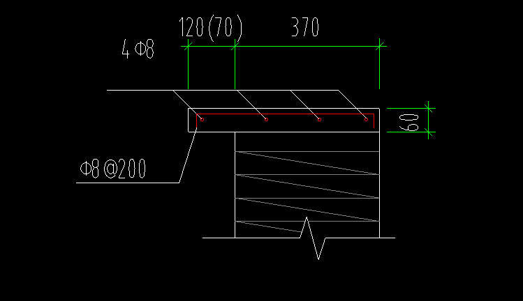

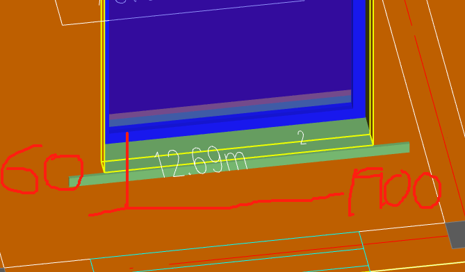

這個根數(shù)1900/200+1=10根對吧
zhangy 鉑金專家
答題: 101308 被贊: 73308
是這樣計算根數(shù)。
