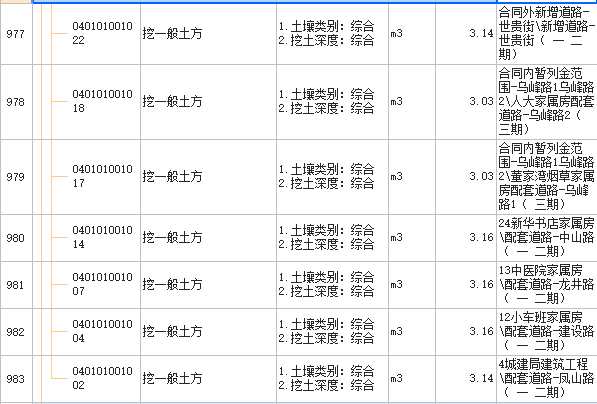

  • 同一取費,同一材料價,同一定額,為什么單價不一致
    取費,請問這種怎么調來一致???

  • 你好,有時候,清單工程量和定額工程量不一樣,也會導致有細微的變化的。你注意看看978、979這個,其余的差距屬于正常。
    2024-09-25 18:01:14
  • 工程量不同時會出現相同取費、材料價、定額子目,但綜合單價不同。

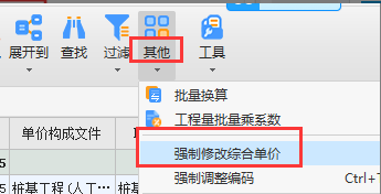

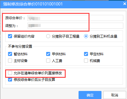

    一:在分部分項界面——選中清單項右鍵——強制修改綜合單價——勾選上“允許在清單綜合單價列直接修改”-——點擊確定——接可以雙擊綜合單價列輸入數值。
    定額
    二:在分部分項界面——點其他——強制修改綜合單價即可。
    1.強制修改后的清單綜合單價要鎖定。
    2.定額計價的工程,不能強制修改綜合單價,但是可以直接雙擊定額單價的格子,直接填寫數字,綜合單價就會改變。
