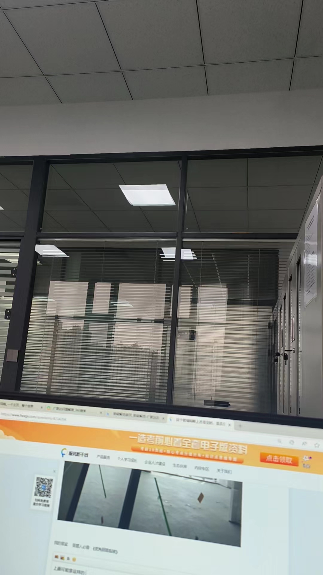

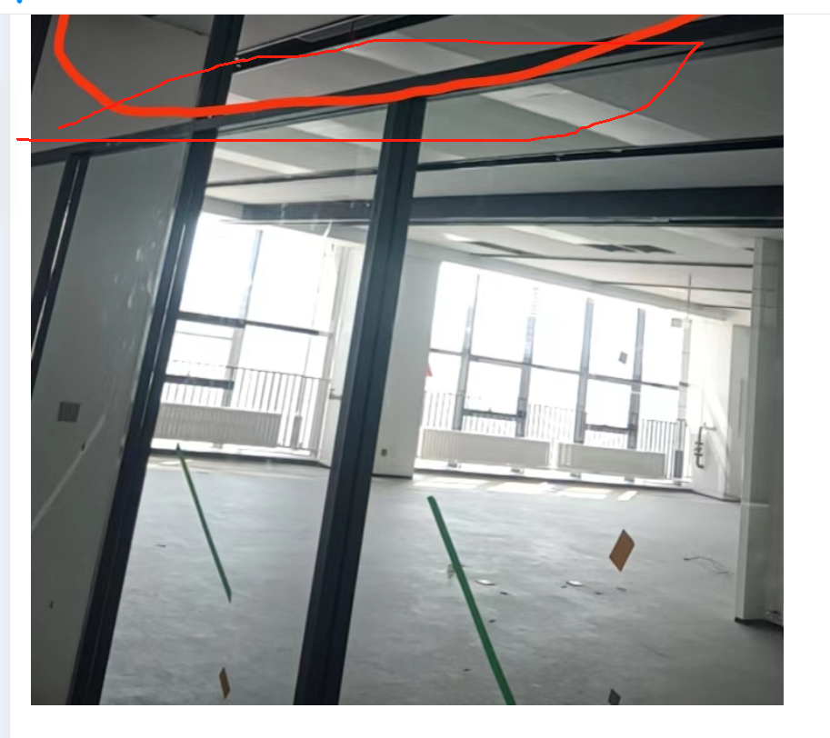

  • 這個玻璃隔斷上方是空的,是否需要按照玻璃隔斷計算面積?
    計算面積
全部回答 (7) 首答僅用{{minutesHtml}}
  • 不需要
    2024-09-25 14:25:38
  • 不計
    2024-09-25 14:25:42
  • 隔斷的工程量嗎,空的就不能計算
    首次提交 2024-09-25 14:26:01  最近修改2024-09-25 14:26:28 (修改過1次)

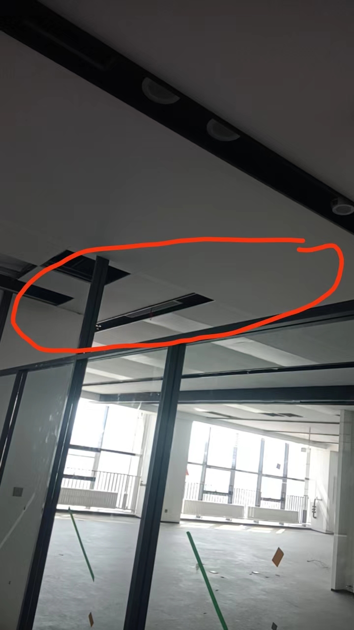

  • 上面可能是這樣的 隔斷
    首次提交 2024-09-25 14:28:48  最近修改2024-09-25 14:29:22 (修改過1次)
  • 答疑解惑只能計算到這里,單價稍微上浮一點,把豎向的型材價格均攤到隔斷里
    2024-09-25 14:31:53
  • 不計的
    2024-09-25 14:35:17
  • 玻璃隔斷上方是空的,上方不應(yīng)該計算隔斷的面積,但應(yīng)該考慮龍骨的費用
