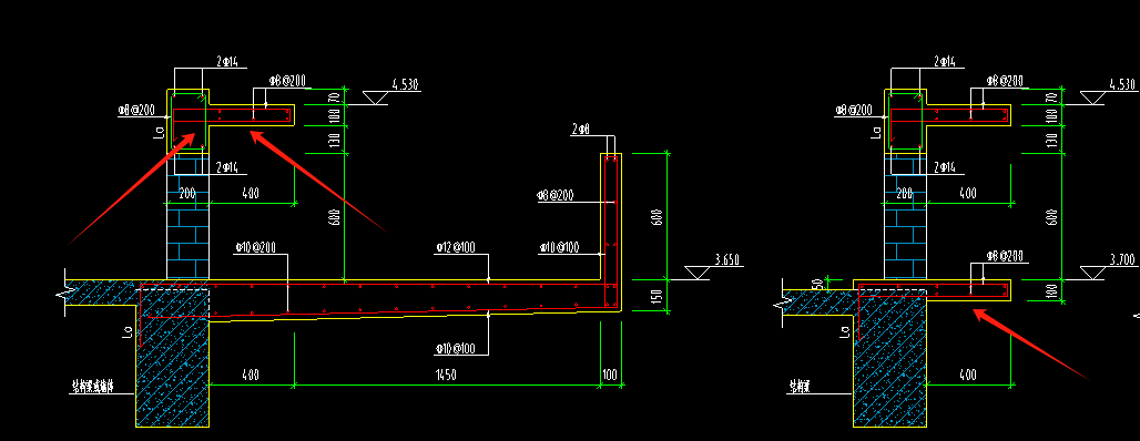

  • 請問大神下邊圖紙中的兩個箭頭位置用構(gòu)件什么設(shè)置,可以方便外墻裝飾可以布置。謝謝!
    箭頭
    一個雨棚,一個挑檐

  • 可以用挑檐畫,裝飾用自定義貼面布置;
    或者用現(xiàn)澆板畫,裝飾利用 投影面積+側(cè)面模板面積
