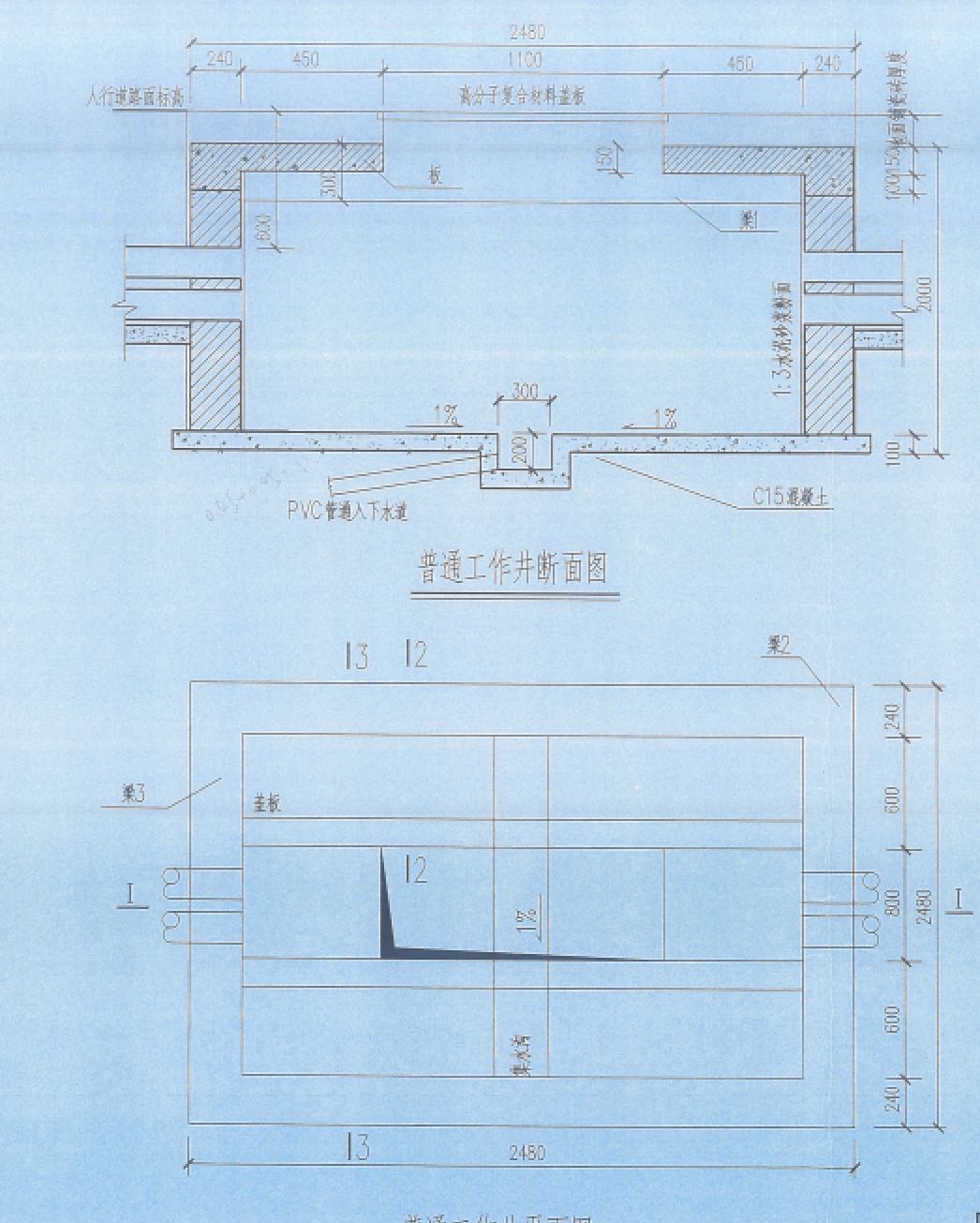

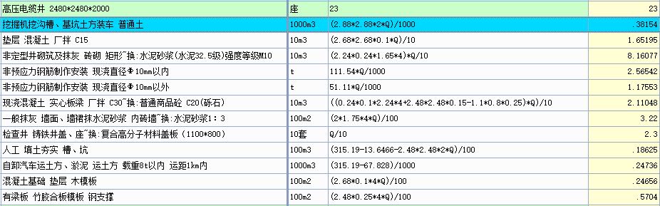

2、回填應該怎么計算?圖中這個計算式也不太明白,315.19怎么算的?不應該是第一個挖溝槽的土方量-墊層-體積嗎?
xagcc 鉆石專家
答題: 317001 被贊: 72073
1、你考慮的不對,開挖要按墊層的面積乘以深度計算的。
2、減去墊層、減去井壁外圍圍棋的空間體積。
2024-09-24 07:45:56
請教為什么井的寬是2.88?圖上是2.48
墊層的長為什么是2.68?是不是計算有誤?
