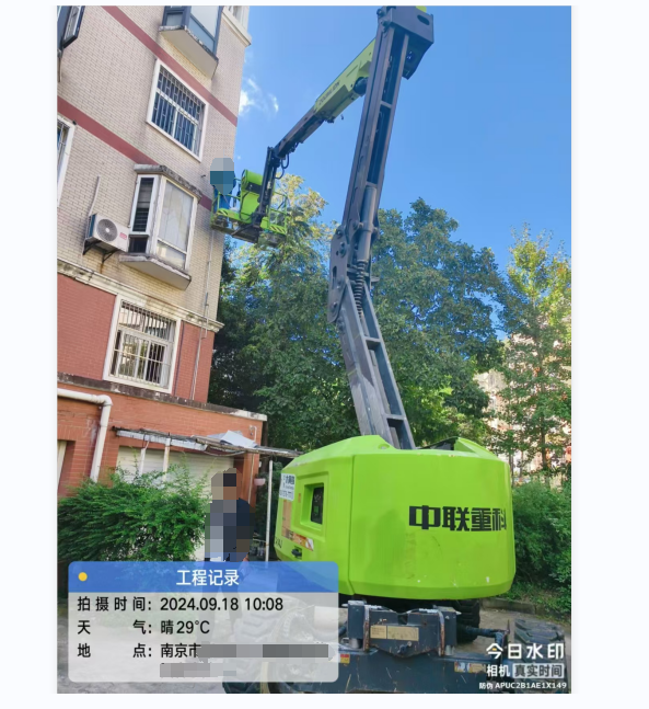

  • 請教老師們,這個登高車屬于大型機械范疇嗎
    大型機

    不是
    大型機械一般定額中有進出場及安拆的定額,比如塔吊、挖掘機、推土機、打樁機、壓路機、瀝青混凝土攤鋪機等,小型的一般不用安拆和進出場的,比如電鉆、砂輪機、振搗棒、電夯等

  • 不屬于
    2024-09-23 14:57:26
  • 這個是可以自由出行的
    不需要拖運的吧
    2024-09-23 14:58:06
  • 是一般的,不是大型機械的。
    2024-09-23 14:58:45
  • 這種輪胎式的 不用拖車運輸,這種一般一天1500~2000元含司機費用
    首次提交 2024-09-23 14:58:49  最近修改2024-09-23 14:59:50 (修改過1次)
  • 自行機械,進退場費,南京可以計
    首次提交 2024-09-23 15:42:38  最近修改2024-09-23 15:43:01 (修改過1次)
