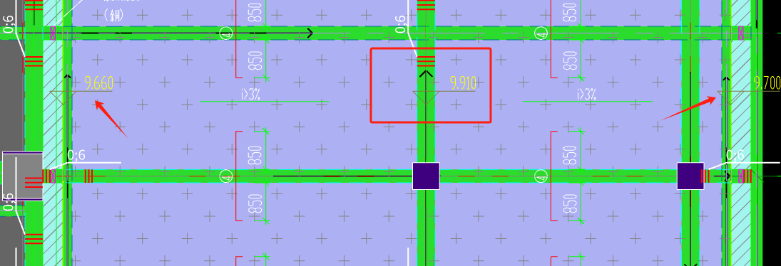

    我這個紫色的是屋面,淡藍的是排水溝,那么我屋面找坡的時候是不是得分左右兩塊板,然后用三點邊斜,左邊是9.66右邊是9.7?然后左邊9.66的標高是不是就是排水溝的標高,然后排水溝與屋面相交的梁標高是不是也得改為9.66屋面標高

    有檐溝吧
    看一下節(jié)點圖再確定標高

  • 查閱一下結(jié)構(gòu)布置圖 確定標高,你這張應(yīng)該是建筑做法圖 標注的是 建筑標高吧 ,,

  • 先查看是結(jié)構(gòu)找坡還是建筑找坡,結(jié)構(gòu)的用定義斜板設(shè)置,建筑找坡的,按分水線各自范圍平均厚度計算
