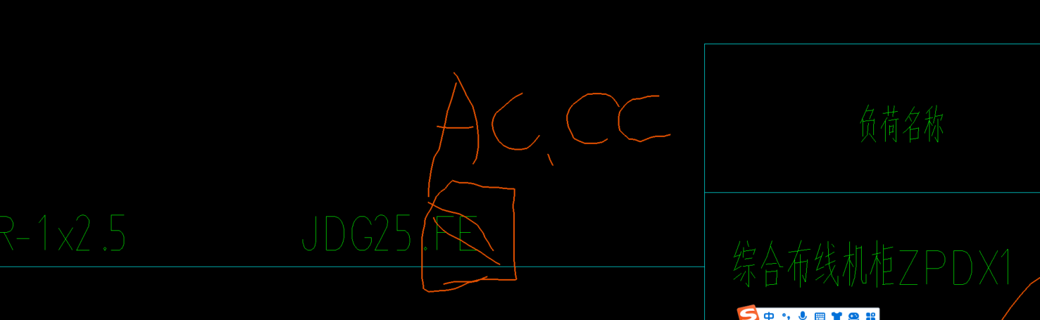

  • 按照AC/CC的方式走管,
    未標注在ups里面,這個是走頂還是走地,且機柜有些是在2/3/4層,或者建筑另一側。怎么考慮這個走線,弱電有橋架,但是這個系統(tǒng)圖,不走橋架,那么管材怎么布過去?
    2024-09-22 18:57:12 補充
    UPS的終端是插座箱,請問插座箱是否在弱電機柜附近?
    2024-09-22 18:57:51 補充
    且平面圖未標注這個箱子位置
    2024-09-22 18:58:04 補充
    僅有弱電機柜位置
  • CC是暗敷在屋頂/頂板,所以是走頂,弱電一般是走弱電橋架,插座箱位置需要看平面圖,平面圖沒有一般在弱電井,需要提疑問問設計確定
