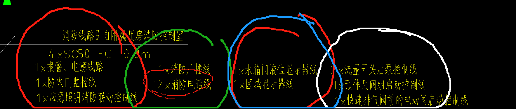

  • 各位大神請問一下:1、這是不是表示一根分別穿這四種顏色圈里的線是不;2:消防前邊
    各位大神請問一下:1、這是不是表示一根分別穿這四種顏色圈里的線是不;2:消防前邊那12,表示的是不是12根WDZN-RVS-2*2.5,實(shí)際是不是24根線啊,在廣聯(lián)達(dá)里怎么設(shè)置,謝謝大神了??!

    沒有圖啊。
    1、沒大看懂。
    2、‘12’是表示12根。WDZN-RVS-2*2.5是軟線雙絞線,不能算單根,在電纜里設(shè)置就行。
