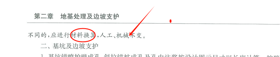

    請教各位大神,如標(biāo)高從地面到設(shè)計(jì)位置是12米,但噴漿是在0-3位置,我套15米定額,審計(jì)時(shí)把參數(shù)里人工,機(jī)械臺班都按比例扣除了,還有粉煤灰和膨潤土都扣了,審計(jì)說實(shí)際沒用,這樣審法是否合理
  • 不合理,必須按施工圖數(shù)據(jù),照定額計(jì)算規(guī)則規(guī)定計(jì)算的。
    2024-09-21 14:22:38
  • 具體內(nèi)容詳見河海大學(xué)2016年出版的《2014江蘇土建定額說明及工程量計(jì)算規(guī)則講解》一書    P25頁
    樁
