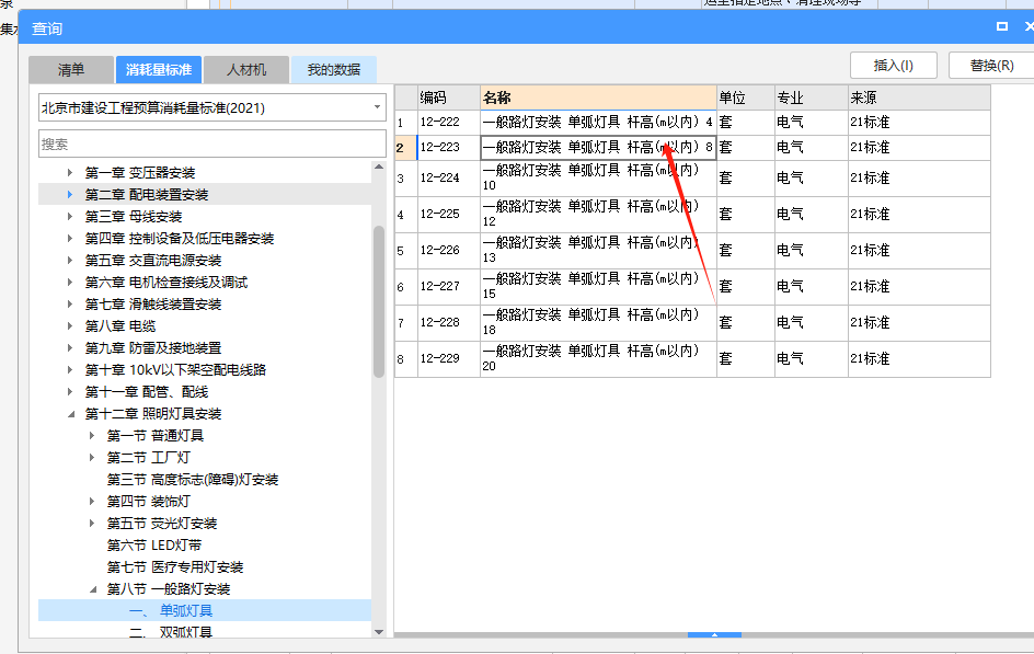

  • 請問截圖內的這種燈套什么定額
    截圖內的燈為公園照明燈,H=5m,50W,這種燈應該套庭院燈定額還是一般路燈定額(北京2021新建定額),這倆定額區別是庭院燈含燈桿安裝,一般路燈不含燈桿(需要單套)。套什么定額
  • 套庭院燈吧

  • 套用一般路燈定額就行,里面的改成路燈整套的價格,因為咱們購買也是按套購買的,我們廠區才做的太陽能路燈,和你的路燈顏色都一樣,深灰砂;我們那時候是3個人就能安裝,不用任何機械,安裝成本很低,定額完全兜得住;若有幫助請采納北京20答疑解惑
