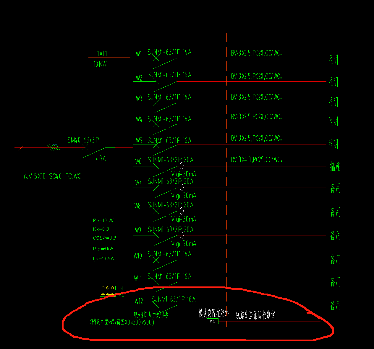

  • 各位老師請問一下這模塊做什么用的,是給提供電源用的嗎,套什么定額比如調(diào)試啥的
    定額
    輸入輸出模塊,消防電控制用的,有對應(yīng)定額的
    2024-09-20 11:53:11
  • 應(yīng)該是電氣火災(zāi)監(jiān)控系統(tǒng)的,接受和處理信號的,屬于消防弱電的
    首次提交 2024-09-20 12:26:37  最近修改2024-09-20 12:28:39 (修改過1次)
  • 模塊的作用是“切非”(火災(zāi)發(fā)生時,由消控室通過消防模塊統(tǒng)一切除非消防電源)
    2024-09-20 15:22:27
