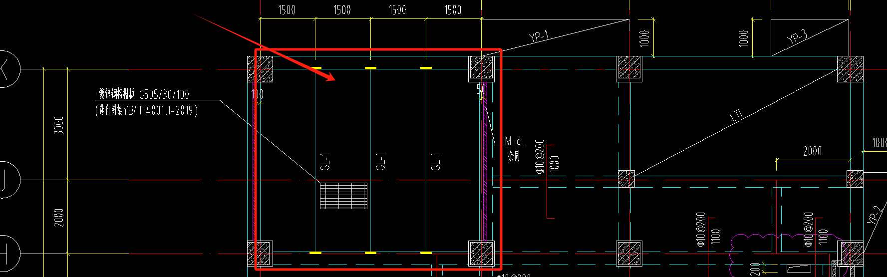

Fusheng丶 2024-09-20 09:18:01 | 江蘇省 土建 | 129查看 4回答
xagcc 鉆石專家
答題: 316771 被贊: 71963
這一塊是鍍鋅格柵板
2024-09-20 09:19:22
王文學 黃金專家
答題: 8753 被贊: 3147
看其他結構圖,鋼梁上可能有板
2024-09-20 09:19:49
七月 白銀專家
答題: 4818 被贊: 1112
鍍鋅格柵板,找相應的圖集看具體做法
2024-09-20 09:20:36
( 乓YUN乒) 黃金專家
答題: 4322 被贊: 752
應該有壓型鋼板
2024-09-20 09:26:06
