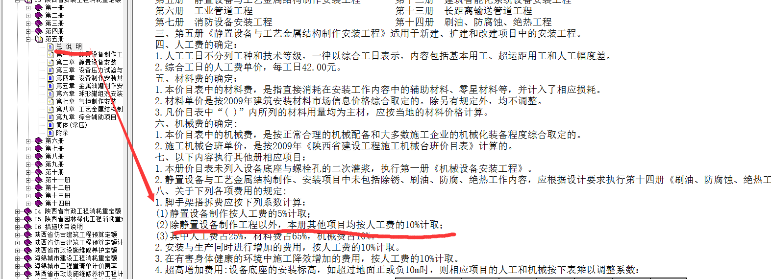

  • 安裝工程中鋼結構制作安裝計取腳手架時是否只計取安裝部分費用,制作部分費用扣除。
    安裝工程中鋼結構制作安裝計取腳手架時是否只計取安裝部分費用,制作部分費用扣除。要是扣除,安裝與制作比例怎么劃分?哪里有依據。
  • 鋼結構常規情況下,不用單獨計取腳手架。
    2024-09-19 16:57:01
  • 安裝工程中鋼結構制作安裝的腳手架 費用,在預算設置中 勾選 即可 。
    2024-09-19 17:02:01
  • 除靜置設備制作外,其余構件按制作安裝全部人工費為基數計取
    腳手架
