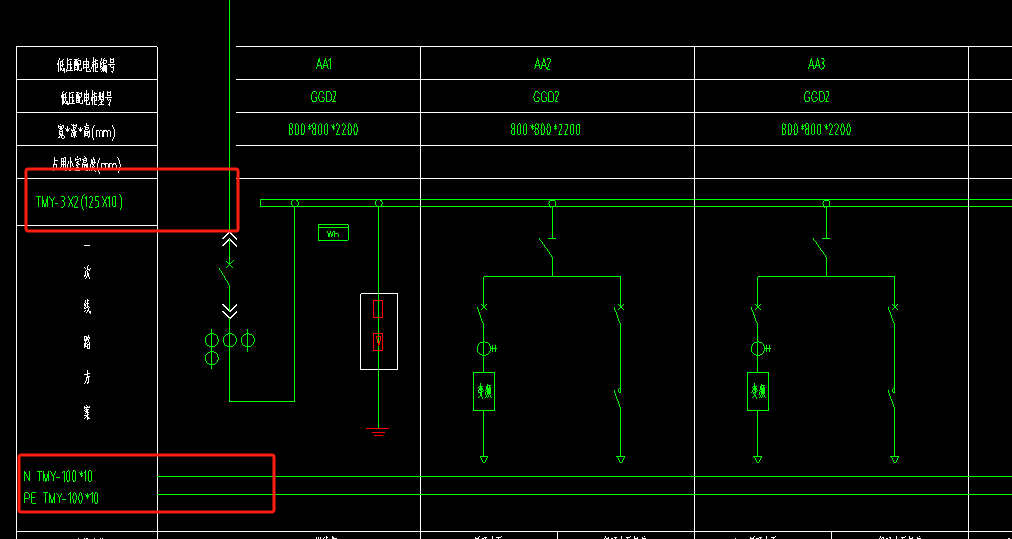

木木林 2024-09-19 14:16:09 | 河北省 安裝預算結算審核安裝算量GQI | 291查看 2回答
zhangy 鉑金專家
答題: 101392 被贊: 73411
不同規格的母線要單獨計算。
2024-09-19 14:19:16
楊華 黃金專家
答題: 6065 被贊: 1918
是的,3*2*(125*10)是A、B、C三相,每相2片;下邊N是中性線,PE是接地線,100*10一片;
2024-09-19 14:20:29
