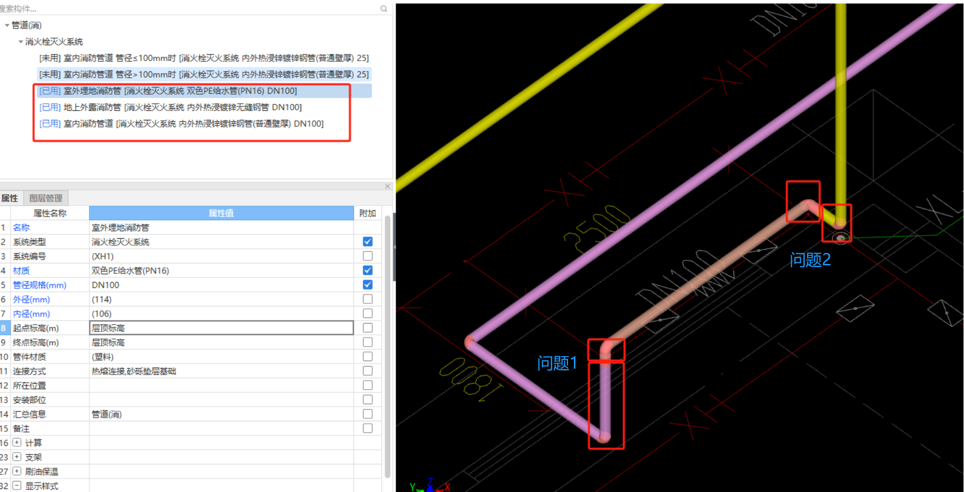

    根據設計說明,室外埋地、地上外漏、室內的管道分別采用不同的材質,本項目沒有地下室,我的問題是:

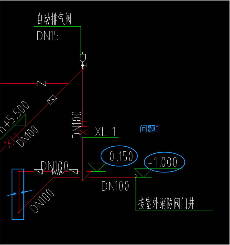

    1、室外立管標高是-1到0.15,那是否-1到0按室外埋地?0到0.15按地上外漏?

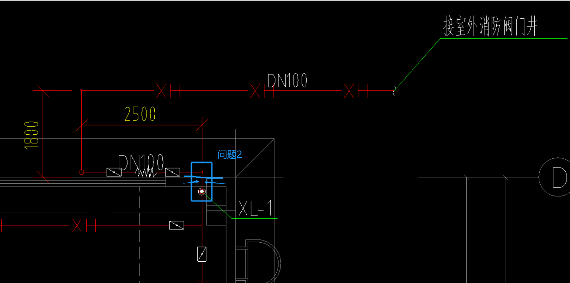

    2、入戶的那段橫管,是否以外墻為界?即外墻外的按地上外漏,外墻內的按室內?
    立管
    標高
    1、室外立管標高是-1到0.15,那是否-1到0按室外埋地?(采用PE管)0到0.15按地上外漏?(采用鍍鋅無縫鋼管)
    2、入戶的那段橫管,是否以外墻為界?即外墻外的按地上外漏,(采用鍍鋅無縫鋼管)外墻內的按室內?(采用熱鍍鋅鋼管)
    2024-09-19 14:21:23
  • 室內外管道以外墻皮1.5m為界,1.5m內的算室內
